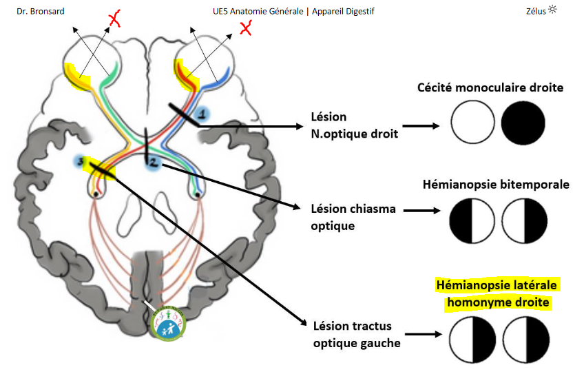

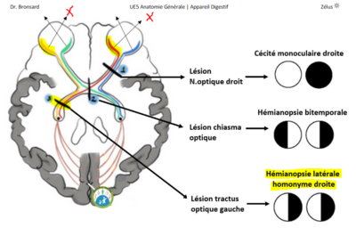

Lors d'une section d'un nerf optique(qui correspond au cas 1), tu peux voir que tu perds toute information en provenance de cet oeil. Il en résulte une perte légère de ton champ de vision latéral du coté de ce même oeil. Tu peux faire le test(non pas en sectionnant ton nerf optique :D ) mais en fermant un oeil(gauche dans le cas du schéma).
Pour le cas 2, tu as une lésion du chiasma optique. Or on sait que ce sont les fibres de l'hémi rétine nasal(responsable de la vision latérale) qui décussent à cet endroit. Tu auras donc un rétrécissement du champ de vision, hémi anopsie bilatérale(=bitemporale).
Cas 3, tu as une lésion du tractus optique ou radiation optique du coté gauche. Tu perds donc l'information de l'hémi rétine latéral de l'oeil gauche (qui né décusse pas) et de l'hémi rétine nasal de l'oeil droit(qui décusse). C'est ce qu'on appelle l'hémi anopsie latérale homonyme(droite ici).

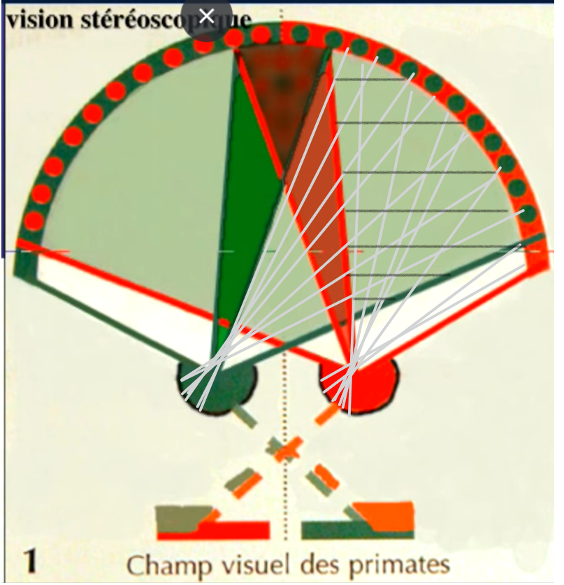

1."La section du nerf optique entraîne la perte de l'hémi rétine temporale mais n'engendre pas la perte du champ visuel nasale homolatérale."
Si, lorsque l'on sectionne le nerf optique de l'œil (gauche dans notre exemple), on sectionne les fibres de l'hémi rétine temporale et nasale de cet œilMAIS comme les yeux de l'Homme sont en façade, l'hémi rétine nasal de l'oeil gauche regarde vers la même direction que l'hémi rétine temporale de l'œil droit(un peu en décalé dû à la distance qui sépare les deux yeux). La vision est donc en quelque peu supplée par l'œil droit, on a donc seulement une perte légère du champ visuel gauche .
Je te propose le schéma suivant qui j'espère te sera plus facile de compréhension. Je t'ai représenté la perte du champ visuel en noir :D

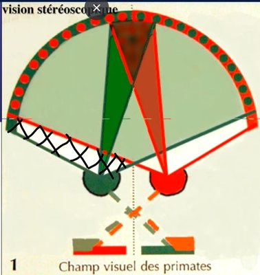

"Lorsque l'on sectionne au niveau des radiations, on perd l'hémi champ de vision temporale +l'hémi champ de vision nasale homolatérale ",
ça me semble un peu bancale car je pense qu'il ne faut pas mélanger hémi et champ de vision mais pour faire clair, lorsque tu as une lésion des radiations (ou tractus), on perd l'hémi rétine temporale homolatérale (de l'oeil du même coté) et l'hémi rétine nasale controlatérale( de l'oeil opposé, car décussation au niveau du chiasma optique)(cf le premier schéma de mon autre réponse).
Je te propose le schéma suivant. :D En gris les faisceaux lumineux que reçoit la rétine, et en noir la perte du champ visuel engendré par la lésion radiation/tractus (du côté gauche).
J'espère que bien la complexité de mes propos, j'ai pu être clair.

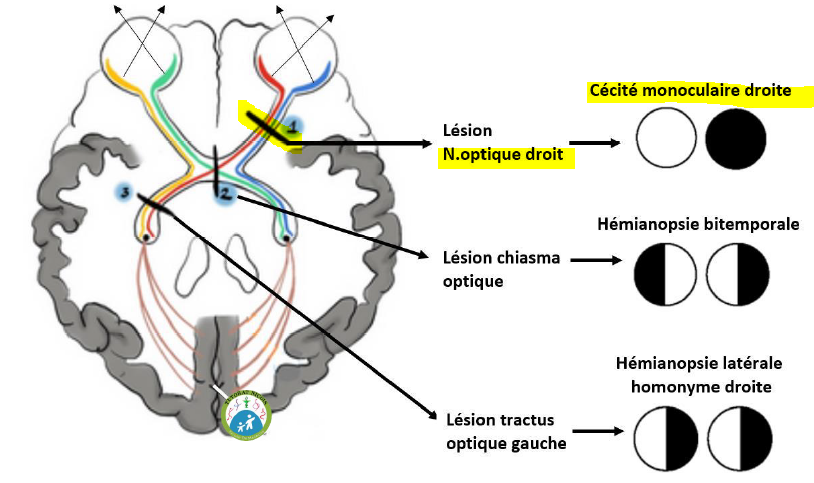

:arrow: C'est FAUX de dire ça,
Lors d'une lésion du nerf optique, on perd
-> l'hémirétines temporale homolatérale (donc champs visuel nasal homolatéral)
-> l'hémirétine nasale homolatérale (donc champs visuel temporal homolatéral).
