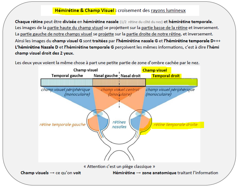

La différence entre champs rétiniens et champs visuels est importante à faire ! C'est la base pour comprendre les pathologies de la vision.
On va commencer par des définitions. Je te mets des explications de ma fiche paces sur le sujet.
Ainsi quand on parle
:arrow: Hémi-rétine nasale droite = moitié de la rétine de l'oeil droit, du côté du nez
:arrow: Hémi-champs visuel droit = moitiés des champs visuels droits = hémi-champs visuel nasal (de l'oeil gauche) + hémi-champs visuel temporal (de l'oeil droit)
Pour appliquer tout ça, prenons une pathologie vue en cours : l'hémianopsie latérale homonyme
Si on a une lésion en aval du chiasma optique (au niveau du tractus ou des radiations optiques) à GAUCHE
-> on va couper les fibres issues de l'hémi-rétine temporale gauche (n'ayant pas décussé) => ainsi on perd la vision de l'hémichamp visuel nasal gauche (car il y a croisement des faisceaux lumineux)
-> on va couper les fibres issues de l'hémi-rétine nasale droite (ayant décussé) => ainsi on perd la vision de l'hémichamp visuel temporal droit
=> on perd donc les deux hémi-champs visuels droits (hémichamp visuel temporal droit + hémichamp visuel nasal gauche)

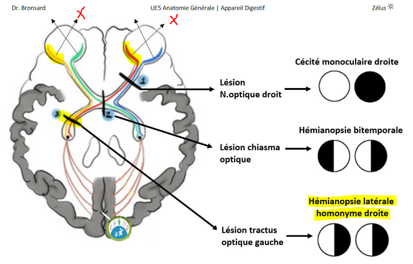

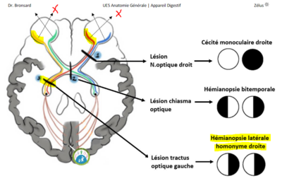

Salut ! Je me rajoute, le schéma que tu as mis pour les lésions (hemianospsie, cécité,..)me parait hyper logique mais dans le diapo du prof c’est pas comme ça, le schéma qui correspond ici à la cécité mono oculaire correspond au schéma de l’hemianopsie latérale homonyme. Est ce qu’il serait possible de poser la question au prof ?
leana.lgp
Messages: 372
Inscription: 19 Aoû 2020, 09:16
Re: Champs rétinien et champs visuel
Messagepar Zélus » 09 Mar 2021, 21:44
Coucou Léana :P

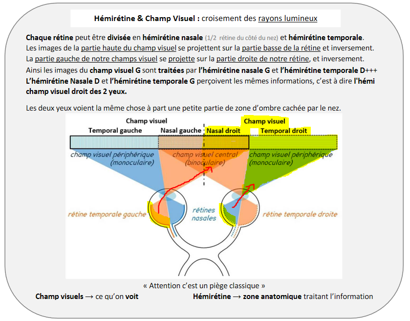

En faite ce que montre bonsard et ce que j'ai montré, ça signifie la même chose mais le schéma est construit différemment.
:arrow: Bronsard montre une image des champs visuels des deux yeux additionnés
:arrow: Je montre une image de la vision de chaque oeil séparemment (que je trouve bien mieux pour comprendre)
Comme les champs visuels des deux yeux se chevauchent au niveau de la zone de vision bilatérale, le résultat quand on prend le champ visuel de chaque oeil et le champ des deux yeux additionnés ne sera pas le même.
Tu comprends mieux ? :)
