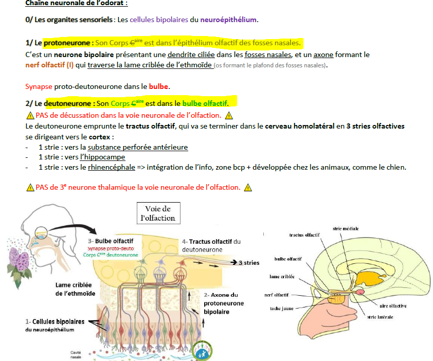

Je vous cale un passage de ma fiche en PACES qui résume bien la chose
Comme je l'ai écrit, le protoneurone présente une dendrite ciliée (avec des organites olfactifs, présents au niveau du neuroépithélium olfactif dans les fosses nasales) + un axone qui lui va traverser la lame criblée de l'ethmoïde.
C'est plus clair pour vous ? :soldier:

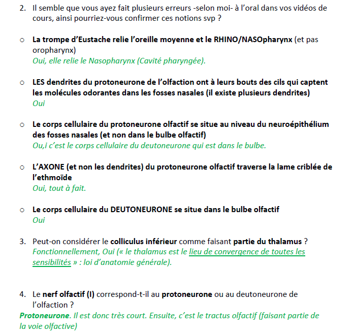

Messagepar Zélus » 27 Mar 2021, 00:33
Updaaaaaaaaaate (re-salut les boss) :lool:
Pour les prochains qui se poseraient la question, Bronsard a répondu ici, ma théorie is confirmed
Donc je vais caler un maximum d'errata
