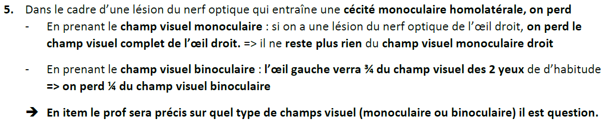

Messagepar Zélus » 27 Mar 2021, 00:45
Bon du coup vous avez dû voir sa réponse toute claquée :lol: Il vient de fumer toute la théorie binoculaire en 2 lignes, et ça c'est fort (R.I.P oscar)
bronsard oeil.PNG (10.36 Kio) Vu 898 fois
Je vais essayer de la reposer différemment on verra ce que ça donne

Messagepar Oskour » 27 Mar 2021, 09:55
Coucou :D
Il a démoli ma théorie làààààààààààààààà :beat-up:
Bon nickel alors go apprendre 1/2 pour le moment en attendant l'erratum de son erratum :lol:

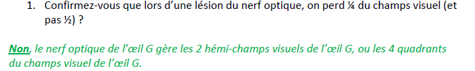

Messagepar Zélus » 10 Mai 2021, 16:18
Résultat des courses pour la postérité :pascal:
