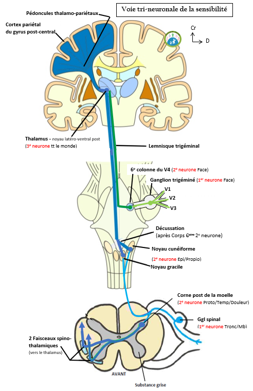

:arrow: On retrouve d'ailleurs le V3 quand on parle de la sensibilité de la face ! (je vous ai fait un schéma récap exprès :P )
On capte donc la diff entre sensitif (genre le V3 il ressent quand vous vous mordez la langue) -> se termine à la 6e colonne du V4.
et sensoriel (le VIIb ressent quand vous mangez du nutella et que c'est méééééééééééééga bon) -> se termine au niveau du tractus solitaire du V4.
