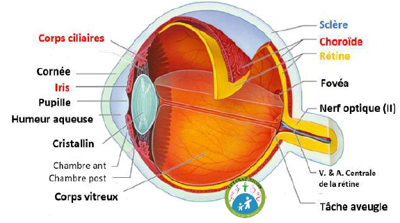

Alors à propos de l'oeil, en voulant être exhasutifs, on a plus que 3 milieux transparents
:arrow: la cornée
:arrow: l'humeur acqueuse (chambre ant + post, de part et d'autre de l'iris)
:arrow: cristallin
:arrow: corps vitreux (en arrière du cristallin et des corps ciliaires)
Le prof a oublié la cornée dans ce qu'il dit en cours, mais c'est bien un milieu transparent.
En ce qui concerne l'humeur acqueuse, Lorenzo regarde bien le schéma tu comprends pourquoi le prof dit qu'elle est dans la chambre ant et post et traverse l'iris. Les chambres ant et post sont en communication par le biais du trou de la pupille.
