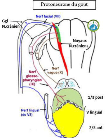

A propos des neurones du gout, où se trouvent les corps cellulaires des protoneurones pour le V3 et le VII bis ?
Car dans le tableau c'est marqué au niveau de la papille (près des organites, ca parait logique)
Mais dans le schéma, j'arrive pas trop a voir où ils se trouvent, on voit le corps cellulaire du neurone vert (je crois que le VII bis) qui est dans un ggl on ne sait pas trop où :lol: avant de faire synapse avec le 2e au plancher du V4. :arrow: ce ggl n'est donc pas à la papille...
Et le corps cellulaire du V3 n'est pas indiqué...ils ne se situent au même endroit ?

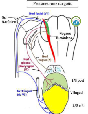

Les corps cellulaires des protoneurone du goût se situent dans les ganglions des nerfs crâniens correspondant.
Le IX dans le ggl du IX ; le VII dans le ggl du VII ...
Compris ?

Super ! donc même questions que pour le post de la vision :lol: : dans le tableau de la ronéo c'est marqué "protoneurone :arrow: corps cellulaire :arrow: papille"
ca devrait pas être "papille" mais "gg" ?

Bronsard ne l'a pas précisé cette année mais le protoneurone gustatif DEMARRE à la papille et son CORPS CELLULAIRE est bien dans un ggl du nerf crânien correspondant !
