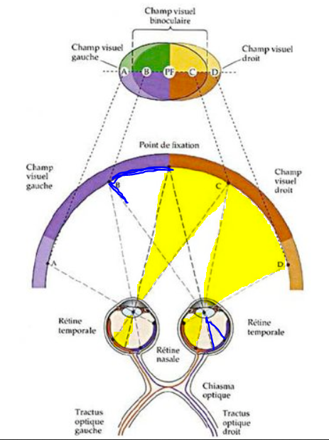

En, regardant le schéma sur ta fiche paces de la vision binoculaire j’ai essayer d’imaginer l’effet sur le champ visuel d’une perte d’une hémi-rétine nasale et de la temporale opposée sauf que j’ai trouvé que Finalement on ne perdait que le champ visuel temporal opposé à la lésion (25 % du champ visuel total) car les 2 hémi-rétines temporales sont censées regarder à peu près la meme chose et se compenser.
Pour moi c’est exactement la meme chose que lors d’une cécité monoculaire : on perd 1 hémi-rétine N et une T mais finalement l’autre hémi-rétine T compense la perte et on ne perd qu’un quart du champ visuel. La seule chose qui change entre les 2 c’est le coté de l’hémirétine temporale perdue mais si les deux se compensent dans un cas elles devraient aussi se compenser dans l’autre.
Voilà, si tu as compris ce que je veux dire je suis curieux de savoir pourquoi dans un cas ça marche et dans l’autre non

:arrow: Pour les champs visuels monoculaires dans une HLH droite, ça donne ça :
Hémianopsie yeux.PNG (12.66 Kio) Vu 391 fois
:arrow: Pour le champ visuel binoculaire dans une HLH droite, le voici :
hémianopsie champ.PNG (25.67 Kio) Vu 391 fois
:arrow: Je m'étais déjà faite la même réflexion, et franchement je n'ai pas vraiment su trouver de réponse...
En gros la question c'est : pourquoi dans une HLH droite on perd les hémichamps visuels droits (pour la partie monoculaire) alors qu'on perd tout le champs visuel droit (pour la partie binoculaire).
Le champs visuel nasal G est sûrement compensé par le fait que l'hémirétine temporale D soit toujours viable.
Mais dans ce cas, l'hémichamp visuel nasal D devrait être compensé aussi donc viable. Je ne sais pas pourquoi c'est pas le cas.
En cherchant des schémas, ils ne mettent pas les faisceaux de champs visuels à la même place sur les deux yeux. Je pense qu'il y a des éléments qui nous manquent pour répondre.
