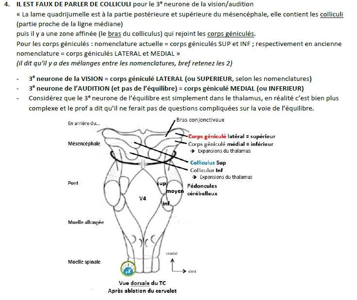

A la SDR, le prof a dit que pour l'audition c'était le corps géniculé médial et pour la vision le corps géniculé latéral. Pour la vision, avant on disait que c'était corps géniculé latéral ou supérieur. Du coup pour le supérieur c'est toujours valable et donc pour la vision on a : corps géniculé latéral + supérieur ou juste latéral ?

Bonjour, je me rajoute parce qu’il me semble que les années précédentes pour le 3e neurone de l’audition on parlait de colliculus inf et pas de corps géniculés inf, on retient quand même la version de la sdr ?

On retient la version de la SDR +++
