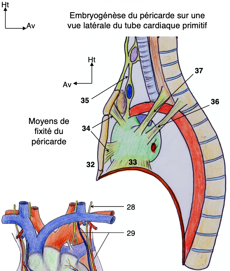

Messagepar andrea.jlss » 27 Mar 2021, 16:56
saluuut sur le schema 7 le ligament phréno péricardique est placé au bon endroit ?? Est- ce que c'est juste de dire qu'il est là (car c'est dans la continuité du diaphragme) ou alors ca sera pas plutot sterno péricardique ?
que signifie l'arc pulmonaire droit sur le schéma ?? est ce que c'est la bronche droite ?
merci d'avance pour votre aide :coeur:

Messagepar Kev33Kev » 03 Avr 2021, 15:18
Tu as tout a fait raison c'est le ligament sterno-péricardique !!! il est en 34 sur le schémas
Et le ligament péricarde-phrénique est en 33
Et oui l'arc correspond au pédicule pulmonaire droite :wink2:

Messagepar andrea.jlss » 04 Avr 2021, 23:03
super merci de ta réponse :)
