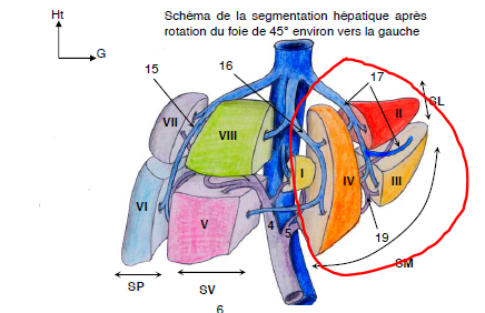

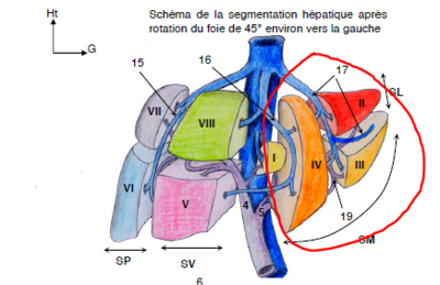

Le prof confirme bien que la partie gauche = segments II III IV, même dans les cours qu'il donne en années sup

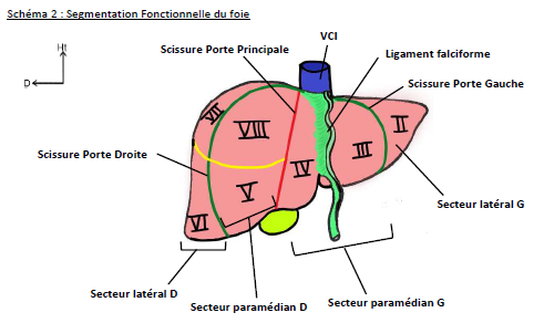

Voici son schéma
Par ailleurs en cherchant vite fait sur internet, les autres schémas représentent la même chose, donc je ne comprend pas pourquoi il n'y aurait pas de consensus.
Dis moi si il y a encore qqchose qui pose problème, n'hésite pas !

Yooooooooooooooo update : c'est une notion importante à comprendre (bien vu à toi :glasses-nerdy: ),
Je viens de voir dans la ronéo que le prof différencie 2 choses
:arrow: La segmentation ANATOMIQUE hépatique - LOBE gauche & droit
cette séparation est VISIBLE (séparation anatomique) : c'est le ligament falciforme du foie (qui relie le ligament rond & la paroi ant au foie & au DTA)
-> le LOBE GAUCHE du foie = segments II + III
:arrow: La segmentation FONCTIONNELLE hépatique - FOIE gauche & droit
cette séparation est INVISIBLE : c'est la scissure principale portale (qui part du bord de la Veine Cave Inférieure (VCI) jusqu’au fond de la fossette cystique)
-> le FOIE GAUCHE = segments II + III + IV
C'est clair mnt ? :lool:
La bonne soirée ☼
