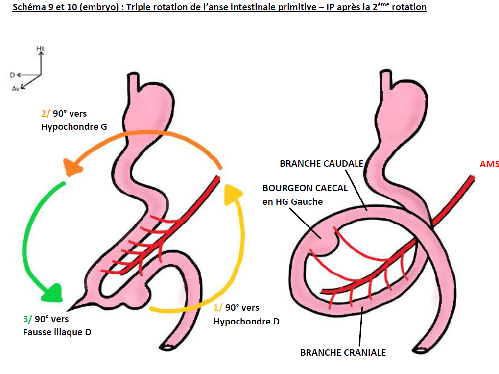

Bonjour dans la ronéo texte on dit que la branche initialement crâniale devient caudale et inversement pour la branche initialement caudale.
Dans la ronéo schémas (schéma 10) par exemple, après la deuxième rotation je ne comprends pas si on peut dire que la branche initialement caudale qui se situe plus "au dessus" de la branche initialement crâniale sur le schéma s'appelle encore caudale (pareil pour la branche initialement crâniale).
Je sais pas si c'est hyper clair mais si par exemple au concours on a un schéma d'embryo à légender à partir de quelle rotation on peut dire que la branche initialement crâniale est devenue caudale?

:arrow: Au cours de la rotation, la branche crâniale de l'AIP va devenir caudale, et inversement.
Je ne peux pas te dire exactement quand, car c'est une évolution, il n'y a pas de stade bien précis, mais cette inversion a lieu rapidement. (car après on ne pourra plus délimiter la branche crâniale et caudale)
:arrow: Lors de la 2e rotation, le bourgeon cæcal passe de l’hypocondre gauche à l’hypochondre droit et la branche crâniale de l’anse intestinale primitive va disparaître car il y a une torsion autour de l’axe, et le duodénum sera masqué par la rotation.
En effet tu vois bien qu'ici à la fin ça n'a plus trop lieu d'être de parler de branche crâniale et caudale, tout est entortillé.
Bref le prof ne te demandera pas à quel moment ces branches disparaissent puisqu'il n'en parle pas en cours, et qu'en réalité ça se fait petit à petit.
Mais en regardant les schémas, à partir d'un moment on ne peut plus délimiter les branches car tout est entortillé.
Tu as compris ? :D
