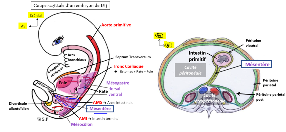

Rebonsoir
J’aurai du vous poser cette question dans le live de tout à l’heure mais j’ai oublié, désolé ! :disdain:

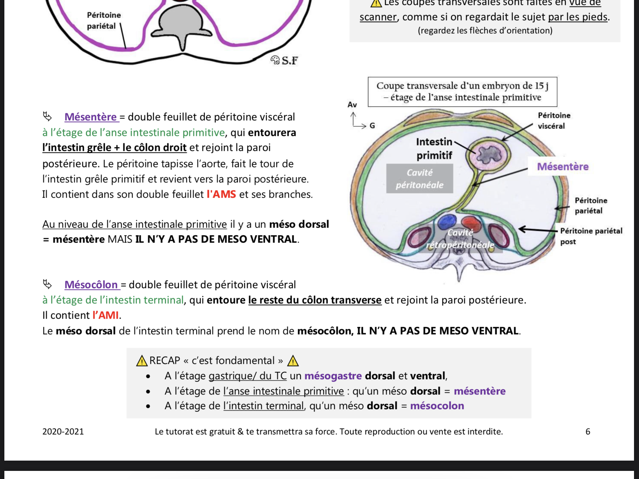

C’est le deuxième paragraphe qui me pose problème :
« Au niveau de l’anse intestinale primitive il y a un méso dorsal = mésentère MAIS IL N’Y A PAS DE MESO VENTRAL »
Je ne comprends pas pourquoi c’est écrit qu’il n’y a que du méso dorsal alors que le mésentère ( en vert clair ? ) est plutôt du coté ventral/au milieu sur le schéma. Ça me fait dire que j’ai du mal a comprendre ce schéma.
Je ne sais pas si je suis super clair, mais je n’arrive pas a faire le lien entre ce passage du cours et le schéma
Bonne soirée et merci d’avances :coeur: :coeur:
Hine

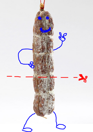

:arrow: Coupe transversale : tu prends un humain, tu le coupes en deux perpendiculairement (pour le retenir je me disais TRANsversal = TRANcher le saucisson, donc perpendiculairement au sens du saucisson/de l'humain).

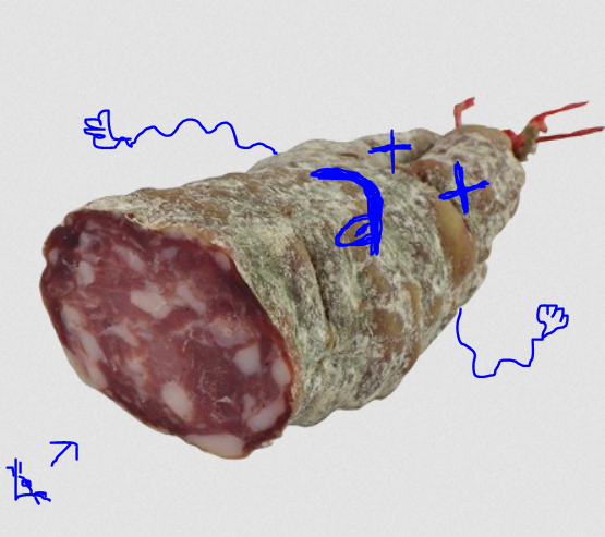

:arrow: Type scanner : tu regardes l'humain coupé par les pieds, glauque mais bon ça passe mieux avec des saucissons :lol: )
Donc pour en revenir aux faits,
Sur l'image de ma fiche on se place sur une vue de scanner, pour t'aider je t'ai mis un petit repère fléché : la flèche ↑ indique que c'est l'avant de l'humain (Av) et la flèche -> indique que c'est la gauche de l'humain (G), et en essayant de te situer dans l'espace tu comprends qu'on regarde bien par les pieds/le dessous.
:!: Ainsi le mésentère est bien en région dorsale et rejoint la paroi postérieure (par rapport au repère fléché il est pas en avant tu remarques).
:!: Au stade embryonnaire il y a bien un méso seulement dorsal à l'étage de l'anse intestinale primitive, et c'est le mésentère.
