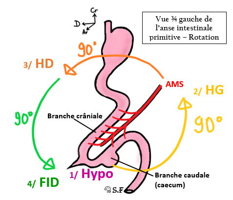

On se place sur une vue de 3/4 gauche de l'anse intestinale primitive avant rotation :arrow: on voit la face gauche du mésentère.
:!: 1ère rotation de 90° : le caecum est d'abord dans l'hypogastre :arrow: il passe en haut à gauche dans l'hypochondre gauche, on voit toujours la face gauche (rouge) du mésentère.
:!: 2e rotation de 90° : le caecum est dans l'hypochondre gauche :arrow: il passe en haut à droite dans l'hypochondre droit.
:!: 3e rotation de 90° : le caecum est dans l'hypochondre droit :arrow: il passe en bas à droite dans la fosse iliaque droite.

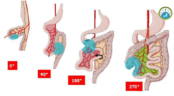

Le fait que le caecum ait changé de côté (gauche -> droit) va faire que le mésentère se retourne comme une crêpe, au final on voit la face droite du mésentère (verte) et plus la face gauche (rouge).
J'espère que c'est plus claire comme ça, désolée pour mon explication dans la fiche je vais signaler l'errata et mettre à jour la fiche pour avoir direct une version juste :) Bien vu l'artiste :wink2:
