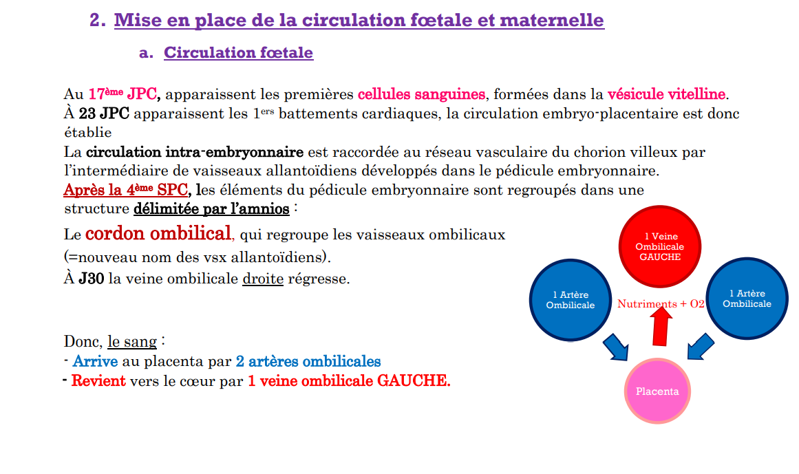

Dans la partie sur les moyens de fixité du foie (page 15, ronéo Appareil digestif 2), il est écrit que le ligament rond du foie est "un vestige, la thrombose vasculaire de la veine ombilicale gauche".,
Or dans le cours de maïeutique "Développement placentaire", on nous dit que la veine ombilicale droite régresse et qu'il ne reste que le veine ombilicale gauche...
Du coup, est-ce que c'est 2 trucs qui n'ont rien avoir ou il y a confusion ?

PS : j'ai fais des petites recherches entre temps et peut-être que la veine droit qui régresse, disparaît simplement, et que la veine ombilicale gauche elle se thrombose, pendant le développement, et donne le ligament rond du foie
Merci pour être sure on attend la réponse du prof ! :soldier:

Oui, la veine ombilicale droite régresse, la gauche se thrombose à la naissance (pour donner le ligament rond)."
Donc bien vu t'avais raison :wink2:
