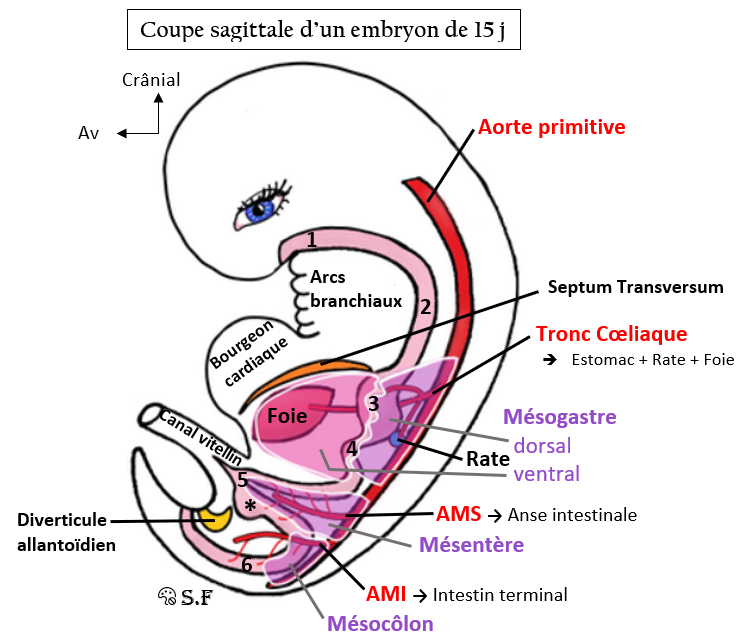

:arrow: Tout l'intestin PRIMITIF (donc au stade embryonnaire avant migration) se situe dans un plan sagittal : c'est JUSTE
En effet quand tu te places sur une coupe sagittale de l'embryon, tu peux voir tout le TD en 1 seule fois, il est dans le même plan sagittal.

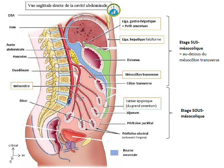

Sur une coupe sagittale à ce moment là on ne verra pas tout le TD. Les anses intestinales seront coupées en plusieurs morceaux (imagine un tuyau entortillé que tu voudrais couper en 2 de haut en bas : tu te retrouveras avec plein de morceaux de tuyaux, donc ce tuyau n'est pas dans un unique plan sagittal).
