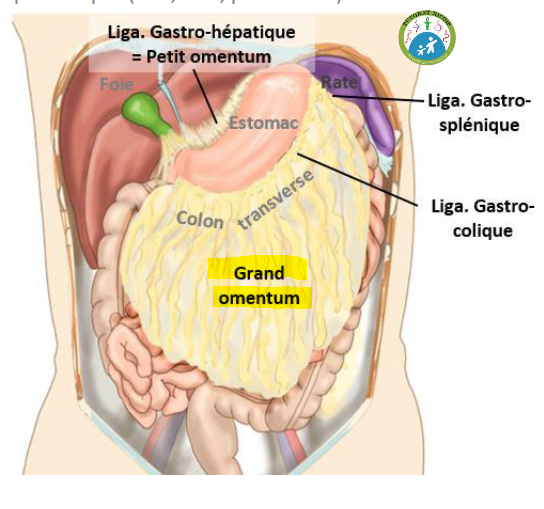

:arrow: Omentum = repli PARTICULIER de péritoine
Voici ce que Baqué m'a confirmé quand je l'ai vu en cours aujourd'hui
OMENTUM =/= LIGAMENT
Il existe SEULEMENT 2 OMENTUMS
-> le grand omentum = vaste nappe graisseuse appendue à la grande courbure de l'estomac, qui recouvre les organes de l'étage infra-mésocolique
-> le petit omentum (qui correspond au ligament gastro-hépatique, en réalité c'est plus compliqué que ça mais on va s'en contenter en p1)
Je lui ai demandé pour confirmer si on pouvait parler d'omentum gastro-splénique par-exemple, il m'a répondu que NON
Perso je vous dirais qu'un omentum est formé de ligaments (ligament gasto-hépatique pour le petit omentum / ligament gastro-colique pour la partie sup du grand omentum) mais que tous les ligaments ne sont pas des omentums
(ex : le ligaments gastro-splénique...) => si cette phrase t'embrouilles plus qu'autre chose, tu l'oublies loustic
:arrow: Ligament = double accolement de feuillets de péritoine VISCERAL reliant 2 ORGANES
- Ligament gastro-hépatique : entre la petite courbure de l'estomac et le foie à droite
- Ligament gastro-splénique : entre la grande courbure de l'estomac et la rate à gauche
- Ligament falciforme : entre le foie et le DTA (et la paroi antérieure de l'abdomen aussi)...

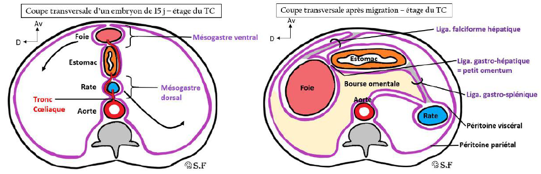

- Le mésogastre (au stade embryonnaire) entoure l'estomac et véhicule des branches du Tronc Coeliaque
-> le mésogastre ventral relie l'estomac à la paroi antérieure (ce qui constitue donc une exception à la règle "paroi postérieure" dont les profs ne parlent pas car ils s'en foutent) et englobe le bourgeon hépatique
-> le mésogastre dorsal relie l'estomac à la paroi postérieure et englobe le bourgeon de la rate

:arrow: A propos de l'embryologie du mésogastre, je l'ai développé ici https://www.carabinsnicois.fr/phpbb/vie ... um#p695234
-> le terme "mésogastre" est réservé à l'embryologie, après les structures péritonéales deviennent des ligaments et prennent le nom des organes qu'elles relient (ex : ligament gastro-hépatique entre l'estomac et le foie, ancienne portion du mésogastre ventral)

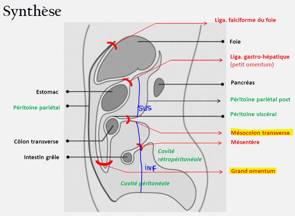

:arrow: NON le méso ce n'est pas le ligament + le feuillet qui entoure l'organe => le méso c'est le double accolement, le feuillet qui entoure l'organe c'est simplement du péritoine viscéral
Sur la coupe de gauche ça fait donc d'arrière en avant :
- Aorte (recouverte par du péritoine PARIETAL postérieure)
- La portion estomac-paroi post = mésogastre dorsal (dans lequel se développe le bourgeon de la rate)
-> la portion du double accolement péritonéal entre rate-estomac deviendra le ligament gastro-splénique après migration
- Estomac (recouvert par du péritoine viscéral)
- La portion estomac-paroi ant = mésogastre ventral (dans lequel se développe le bourgeon du foie)
-> la portion du double accolement péritonéal entre estomac-foie deviendra le ligament gastro-hépatique après migration
-> la portion du double accolement péritonéal entre foie-paroi ant deviendra le ligament falciforme après migration (le prof n'en parle pas c'est pour votre compréhension)

Enfaite je te conseille de retenir toutes les définitions du cours, mais de garder en tête que le mésogastre est un cas à part.
Oui on peut dire que le mésogastre se "transforme" en ligaments, tandis qu'aux étages inférieurs on gardera des mésos.
-> le mésogastre ventral relie l'estomac à la paroi antérieure, et englobe le bourgeon hépatique (c'est plus correct dit ainsi)
-> "le méso est un double feuillet de péritoine qui relie 2 organes" => c'est FAUUUUUUUUUUUUUUUUUX

Salut! :) Vraiment désolé de relancer le sujet mais je ne comprends toujours pas : "NON le méso ce n'est pas le ligament + le feuillet qui entoure l'organe => le méso c'est le double accolement, le feuillet qui entoure l'organe c'est simplement du péritoine viscéral" pourtant dans le schéma juste en dessous (qui est le schéma 4, page 9 de la ronéo), les accolades qui montre le mésogastre englobe la totalité du péritoine qui entoure l'organe et ils font la différence entre le mésogastre et ce qui donnera le futur ligament, donc d'après ce post ce serait faux car le mésogastre n'entoure pas les organes et parce que c'est le mésogastre lui-même qui va donner les futurs ligaments?
Ensuite, en bas de la ronéo page 9 :"en arrière de l'estomac on trouve alors le mésogastre qui est un double feuillet de péritoine viscéral qui entoure l'estomac" mais si j'ai bien compris c'est aussi faux puisque le mésogastre représente seulement le double accolement de feuillet et n'entoure donc pas l'estomac? Est ce que c'est possible de confirmer ces erratas ou alors de m'éclairer sur le sens de ces phrases s'il vous plait?
Merci d'avance!

Messagepar Zélus » 17 Jan 2022, 12:08
Coucou :D
J'étais de passage sur le forum pour ronéiser le cours donc je te répond, mais je ne suis maintenant plus tutrice.
Attention ce post date de l'an dernier donc à l'avenir si tu as des questions sur des anciens posts, crées-en un nouveau dans le forum de ton année, et mets en lien l'ancien post dont tu parles avec ta question.
Pour la faire courte,
Il ne faut pas trop se prendre la tête avec les délimitations des mésogastres car ils sont présents uniquement au stade embryonnaire. A cette période, l'embryon fait la taille d'un gros haricot, donc des limites précises n'ont pas trop de sens.
On s'en tient à la définition : un méso est un double accolement séreux unissant un organe à la paroi.
:arrow: ca fonctionne très bien pour le stade formé avec le mésentère, mésocolon...
Ce serait un abus de langage de dire "le mésentère entoure l'intestin grêle" et pas "le mésentère relie l'intestin grêle à la paroi postérieure", mais franchement, ça n'aurait pas de sens de piéger dessus ou de le compter faux.
Un piège de prof serait plutôt "le mésocolon relie l'intestin grêle..." NON c'est le mésentère.
:arrow: la définition stricte de méso n'est pas vraiment applicable au stade pré-rotation sous-mésocolique car comme tu peux le voir sur les schémas,
le mésogastre ventral relie le bourgeon de l'estomac au bourgeon hépatique (donc pas la paroi post)
le mésogastre dorsal relie le bourgeon de l'estomac à la paroi postérieure (là ok)
Donc pour ce stade là retiens les phrases du cours, et dis toi que tout est à l'état minuscule donc on se prend pas trop la tête.
Ainsi, "en arrière de l'estomac on trouve alors le mésogastre qui est un double feuillet de péritoine viscéral qui entoure l'estomac" : VRAI, le mésogastre entoure l'estomac qui est tout petit, ventral en avant et dorsal en arrière.
Donc je te conseille de bien comprendre le cours, de ne pas voir les micro pièges partout. Pour ça fais des qcms, les sujets des tutorats de l'an dernier sont sur le CT de l'an dernier, et les annatut arrivent.
Bon courage pour ce semestre, t'es sur la bonne voie !
