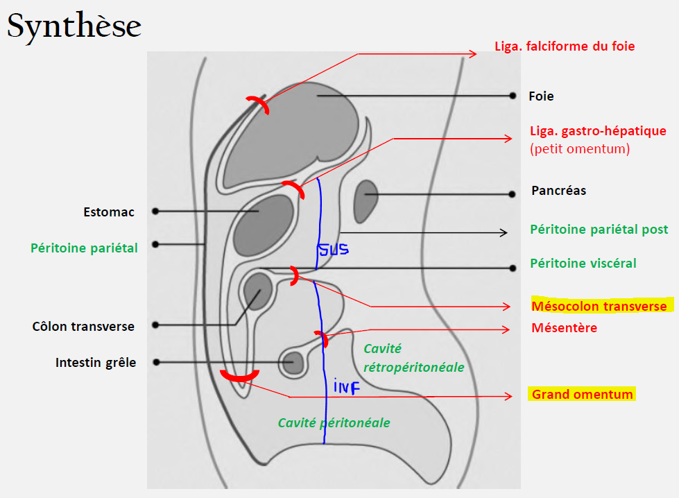

Messagepar Daphalgan » 25 Mar 2021, 22:09
J'ai déjà vu des QCM d'annales où l'item suivant était juste : "Le mésocolon transverse divise l'abdomen en étage supra mésocolique et étage infra mésocolique". Mais normalement, c'est pas le colon transverse ? C'est parce-que le mesocolon transverse est déposé sur le colon transverse du coup qu'on peut dire ça ?
Toujours par rapport à ce mésocolon transverse, est-ce qu'on peut dire qu'il participe à la formation du grand omentum avec le ligament gastro-colique ? (par rapport à ce schéma)
Merci

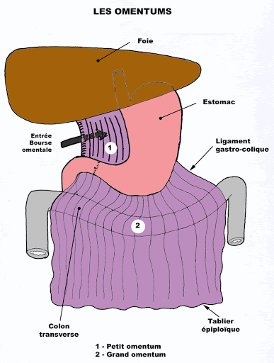

Messagepar Zélus » 28 Mar 2021, 10:52
Coucou
Attentioooooooooon tu me fais une grosse confusion là, je t'explique :glasses-nerdy:
:arrow: Le grand omentum est une vaste nappe graisseuse qui recouvre les organes de l'étage infra-mésocolique (il se situe dans un plan frontal)
-> Dans sa partie supérieure, c'est le ligament gastro-colique : entre la grande courbure de l'estomac et le côlon transverse
-> Dans sa partie inférieure, c'est le tablier épiploïque : entre le côlon transverse et en bas il est libre, on peut ainsi le soulever
:arrow: Le mésocôlon transverse est un méso qui relie le côlon transverse à la paroi postérieure (il se situe dans un plan transversal)
Voici un schéma que j'avais fait à la Tut' Rentrée qui pourrait t'aider
:arrow: Pour être précis, il est plus correct de dire que c'est le mésocôlon transverse qui sépare l'étage supra de l'infra-mésocolique (en plus c'est dans le nom, étage infra-MESOcolique) car c'est véritablement une structure anatomique qui sert de séparation.
Le côlon transverse lui sert plus de "niveau" mais ce n'est pas la structure qui sépare véritablement ces étages.
(mais là c'est un peu du chipotage pour la p1, Baqué considère les deux justes)
C'est plus clair ? :D
