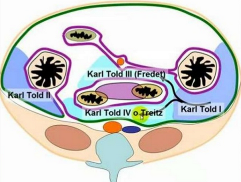

En gros ça donne ça
En vert le péritoine pariétal / En violet le péritoine viscéral
PS : le mésogastre n'existe plus après la migration embryologique, ce sont des ligaments.
PS 2 : c'est vraiment totalement hors programme
Bon courage ☼

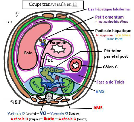

Attention je ne t'ai pas dit que TOUT le bloc était rétro-péritonéal, mais une partie.
On peut considérer au moins le pancréas comme l'étant.
Tu le vois sur cette coupe
(et ça aussi, c'est hors programme :) )
Zélus
