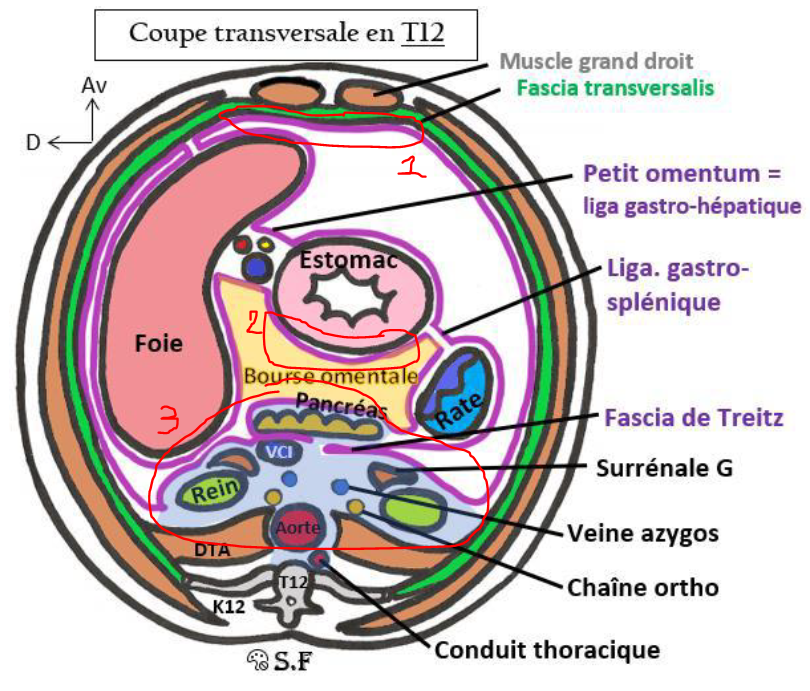

:arrow: on peut dire que le péritoine constitue la paroi postérieure de la cavité péritonéale (je pense que c'est plus ce que tu voulais savoir) ET aussi celle de l'abdomen
=> OUI c'est une simplification du prof, quand il dit "un méso accroche un morceau du TD à la paroi postérieure", en réalité le méso rejoint le péritoine pariétal postérieur.
:arrow: en regardant cette coupe en T12, tu remarques que le péritoine passe devant et derrière l'estomac
- Tu parles du feuillet pariétal antérieur (en 1) dans le cours sur les parois des membres, le péritoine est la paroi postérieure de la gaine rectusienne
- Le péritoine viscéral va passer devant ET derrière l'estomac (en 2)
- Le péritoine pariétal postérieur (en 3), c'est le feuillet du péritoine accolé à la paroi postérieure de l'abdomen, et qui va délimiter la cavité péritonéale de la cavité rétro-péritonéale.
Cette coupe est surtout enseignée en PACES mais pas en PASS LAS, je comprend que c'est difficile de comprendre sans :wink2:
:arrow: les reins sont bien rétropéritonéaux, mais ATTENTION, cavité abdominale = tout ce qu'il y a entre le DTA et le Diaphragme pelvien = cavité péritonéale + cavité rétro-péritonéale !
J'espère que c'est plus clair comme ça
