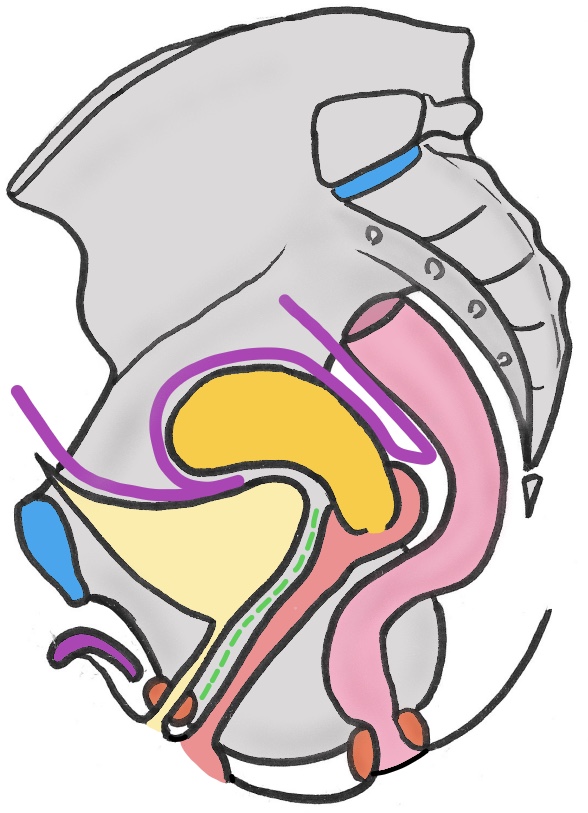

Bonjour.
je me demandais, est ce qu'on peut être piégé sur une question de ce type au concours
" le fascia vésico-vaginal sépare le vagin de la vessie " faux il sépare le vagin de l'urètre.. c'est ce que dit 2P il me semble. Donc est-ce que la distinction vésical / urétral est vraiment importante ou les deux peuvent être employé ?
Merci

Alors je ne suis pas dans la tête du prof donc je ne peux rien garantir mais je ne pense pas qu'il vous fera ce genre de piège ambigü, le Pr Bronsard nous a lui-même dit qu'ils ne feraient pas de questions bizarres.
Et techniquement, le fascia vésico-vaginal sépare la vessie du vagin mais aussi l'urètre du vagin dans la partie basse du petit bassin.
On le voit bien sur le schéma suivant fait par notre super ronéiste et tutrice de biostats Sarah :
Pour éviter de te poser ce genre de questions et d'hésiter devant un item de cet ordre si jamais ça vous est posé, je te conseille de t'entraîner à refaire les schémas des professeurs quand tu travailles tes cours, ça sera bien plus simple pour tout se resituer dans la tête.
Voilà n'hésites pas si tu as d'autres questions :bye:
