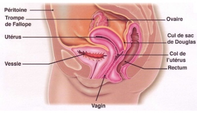

C'est pour cette raison que la vessie, l'utérus et le rectum sont partiellement péritonisés et sous-péritonéaux, comme suit :
Tu vois que le péritoine, en orange, "touche" ces organes.
En fait, le péritoine, qui ferme en bas la grande cavité péritonéale, vient comme s'écraser sur les organes pelviens et les recouvrir un peu (pas jusqu'en bas), créant ainsi des culs-de-sacs (notamment celui de Douglas) et faisant que les organes ont techniquement cette situation sous-péritonéale et qu'ils sont partiellement péritonisés.

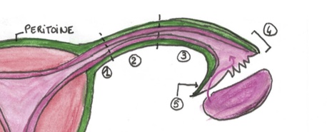

Maintenant, les oviductes et les ovaires ont une situation particulière. Voici pourquoi:
- Les oviductes sont eux-aussi sous-péritonéaux (ils ne sont pas contenus par la cavité péritonéale) mais par contre ils sont recouvert de péritoine partout sur leur portion externe pour la raison qu'en remontant vers le haut, ils sont comme des tubes qui soulèvent le péritoine qui va se refermer autour d'eux (imagines que tu plonges doucement ta main dans un truc mou qui va la recouvrir).
La seule partie non péritonisée de l'oviducte c'est la partie interne de son pavillon=infundibulum tubaire, celle qui vient au contact de l'ovaire pour capter les ovocytes. Logique sinon la trompe ne pourrait pas récupérer les ovocytes.
- Les ovaires, quant à eux, sont les seuls organes intra-péritonéaux non péritonisés +++++++++
Ils sont en effet dans la grande cavité péritonéale mais ne sont pas du tout recouverts de péritoine. C'est une spécificité à bien retenir.

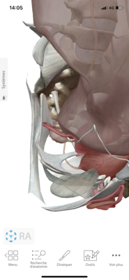

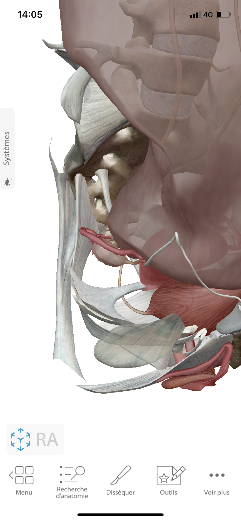

Messagepar 00000 » 26 Fév 2021, 15:13
Salut, je viens de lire ton post et merci pour les détails !
Juste sur visible body, j’imagine que ca n’est pas très précis mais on est d’accord que l’ovaire n’est pas du tout bien placée :arrow: ils l’ont mis sous le péritoine :
00000
Messages: 1030
Inscription: 22 Oct 2020, 15:23
Re: Péritonisé/ sous-péritonéal
Messagepar Marinalgies » 26 Fév 2021, 22:39
Hello :)
Alors j'irai pas dire que la version de visible body est fausse (peut-être s'agit-il d'un "abus de simplification"...), mais c'est un fait établi et assez répandu que l'ovaire est le seul organe intrapéritonéal et non péritonisé et de toute façon, tant que c'est ce que dit le professeur c'est ce qu'il faut retenir.

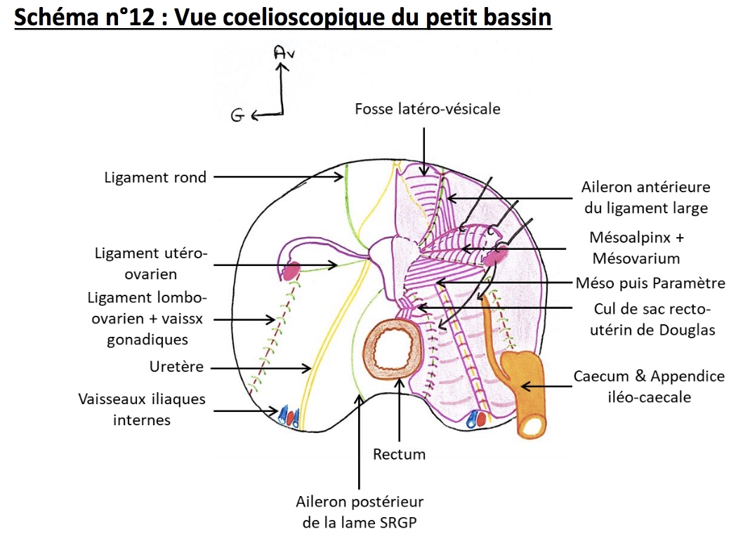

Voici un schéma de synthèse que 2P a fait l'an dernier pour les cours de PACES :
Il s'agit d'une vue du petit bassin depuis l'intérieur de la cavité péritonéale. On voit le "toit" de la cavité pelvienne, la façon dont le péritoine pariétal recouvre les différents organes du petit bassin etc... et surtout on voit l'ovaire qui n'est pas recouvert de péritoine.
Voilà :wink2:

Oui, il faut retenir que :
:arrow: La partie interne de l'infundibulum tubaire n'est pas péritonisée
:arrow: L'infundibulum s'ouvre dans la grande cavité péritonéale
:arrow: La partie externe des trompes est péritonisée et sous-péritonéale
Regardez le schéma suivant :
Voilà :P
