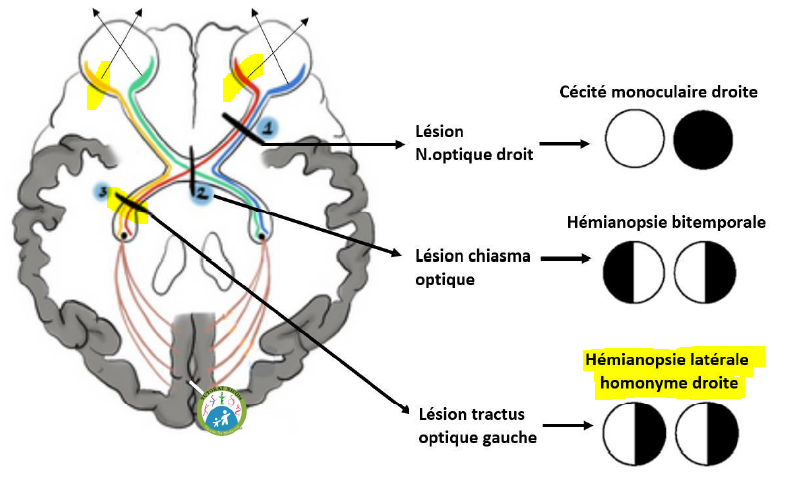

concernant cet item : « En cas d’hémianopsie latérale homonyme, on perd les informations provenant de l’hémi-rétine nasale controlatérale et de l’hémi-rétine temporale homolatérale »
Je ne comprends pas pourquoi il est vrai.
En prenant l’exemple d’une hémianopsie latérale D par exemple on perd le champs visuel droit et donc on perd les 2 hémi-rétines qui regardent ce champs visuel (temporale G et nasale D).
Du coup pour moi il faudrait inverser homolatérale et controlatérale dans l’item.
J’ai essayé de refaire le schéma mais j’arrive toujours à la meme conclusion. Pour moi l’item serait vrai si on se positionnait par rapport à la lésion provocant l’hémianopsie lat érable homonyme : dans ce cas ce serait bien l’HR nasale controlatérale et l’HR temporale homolatérale le tout entraînant une hémianopsie latérale homonyme controlatérale (lésion à gauche entraîne perte du champs visuel D et inversement)

T'as bien raison j'ai bêtement raccourci lésion du tractus = hémianopsie latérale homonyme en construisant mon item, et du coup ça ne fonctionne pas.
:arrow: J'aurais du écrire : En cas de lésion du TRACTUS optique on perd les informations provenant de l’hémi-rétine nasale controlatérale et de l’hémi-rétine temporale homolatérale
Pour ceux qui auraient du mal à comprendre pourquoi c'est faux, j'explique également
-> Lésion du tractus GAUCHE => Hémianopsie latérale homonyme DROITE
=> on perd les hémichamps visuels nasale gauche et temporal droit
=> donc on perd les infos issues des hémirétine temporale gauche (homolatérale à la lésion du tractus / controlatérale à l'atteinte de l'hémianopsie) et nasale droite (controlatérale à la lésion du tractus / homolatérale à l'atteinte de l'hémianopsie)
Mon raccourci rend du coup l'item beaucoup trop galère je suis désolée c'était pas voulu..
Bon je le passe en faux car bah c'est bien faux, et comme on va sûrement publier les sujets bientôt, je corrigerai l'intitulé de l'item.
Désolée encore et bien vu à toi
