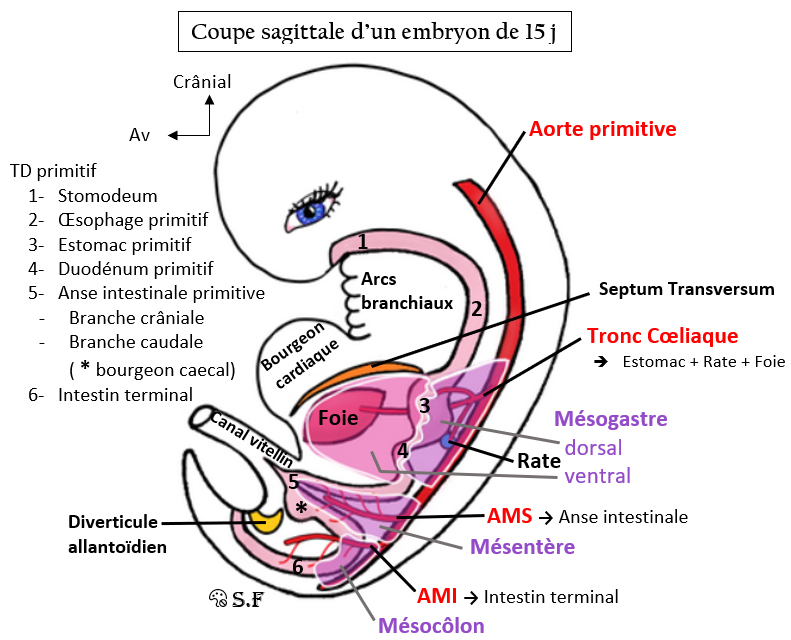

On va reprendre la définition des différentes formation péritonéales :
:arrow: Un méso : c'est un accollement de 2 feuillets de péritoine viscéral, qui unit un segment du tube digestif à la paroi, => les méso servent à retenir les viscères à la paroi et ce sont également des lames porte vaisseaux (transportent les vaissceaux entre les 2 feuillets)
-> le mésogastre ventral relie l'estomac à la paroi antérieure (en englobant le foie) & véhicule une portion du tronc coeliaque
-> le mésogastre dorsal relie l'estomac à la paroi postérieure (en englobant la rate) & véhicule une portion du tronc coeliaque
-> le mésentère relie l'anse intestinale primitive (future intestin grêle + côlon droit) à la paroi postérieure & véhicule l'AMS
-> le mésocôlon relie le tube digestif terminal (future fin du côlon) à la paroi postérieure & véhicule l'AMI

Messagepar 00000 » 21 Fév 2021, 09:47
Okay donc le ligament fais parti du méso en gros ?
Genre le mésogastre dorsal prendre l’estomac, les vaisseaux, la rate et le ligament gastro-splenique ?
Mais du coup pour l’item : dire que le méso relie deux viscères c’est vraiment faux ? (Vu que le ligament est dans le méso)
Et aussi, a un moment il est dit que ligament = omentum, alors que toi tu as l’air de bien les différencier... :question:
