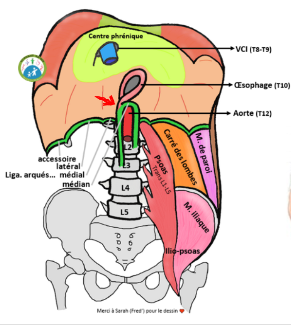

Messagepar Zélus » 06 Mar 2021, 18:17
Reeeeeeee
:arrow: Pour tout le monde : je vais le compter faux (flemme de débâtre plus) mais je maintiens que si vous voyez les pièges de formulation partout (ce que je comprend ça m'est arrivé aussi), au cc vous allez vous faire piéger car les profs ne vont pas chercher si loin. Ils sont + généraux.
:arrow: Pour Léo, voici ce que dit le prof
"Les piliers musculaires droit & gauche forment une cravate, dans laquelle va passer l’oesophage"
"Le pilier musculaire gauche va s’insérer en arrière du pilier droit" => pour cette phrase j'ai déjà demandé un éclaircissement au prof car
-> soit il voulait dire "Le pilier musculaire gauche va s’insérer en arrière du pilier (musculaire) droit" dans ce cas c'est une errata car c'est plutôt le pilier musculaire gauche qui s'insère en AVANT du pilier musculaire droit
-> soit il voulait dire "Le pilier musculaire gauche va s’insérer en arrière du pilier (fibreux) droit" et là ça rajoute une couche à ce que je dis, et ce qu'on voit sur les schémas
"Les piliers musculaires (=formant le hiatus oesophagien..) s’insèretent sur les piliers fibreux (= pilier droit du ligament arqué médian...)". J'ai rajouté des précisions en italique.
Tu comprends mieux Léo ? :glasses-nerdy:

Messagepar Zélus » 07 Mar 2021, 11:57
J'ai demandé au prof parce-que normalement c'est le pilier musculaire gauche qui est en avant du pilier musculaire droit (et pas l'inverse qu'il a l'air d'avoir dessiné).
Mais quoi qu'il en soit ces deux piliers musculaires formant le hiatus oesophagien s'insèrent bien sur le pilier fibreux droit du ligament arqué médian, comme nous le montre son schéma. :)
