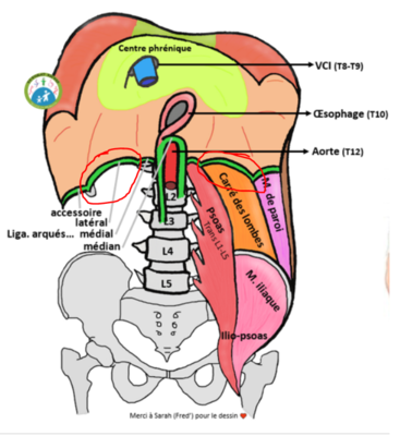

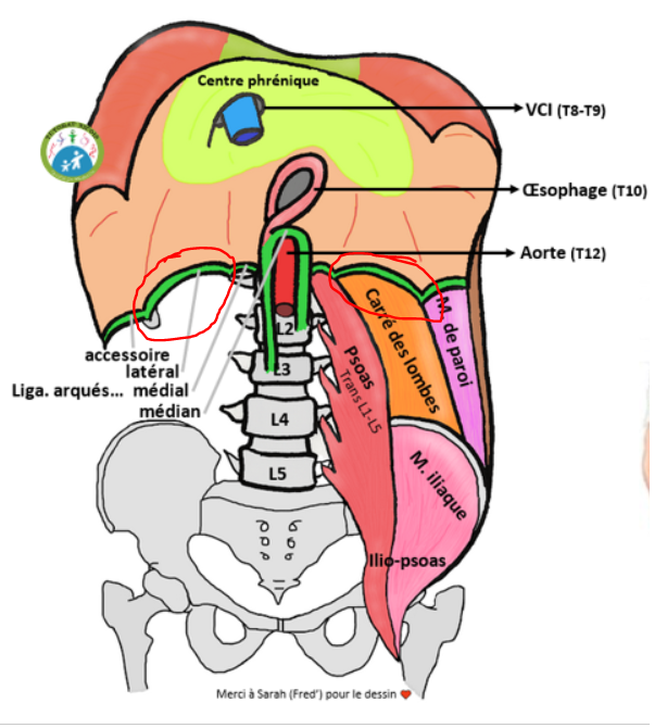

:arrow: Les piliers musculaires (comme le muscle carré des lombes) s'insèrent sur les piliers fibreux du DTA (comme le ligament arqué latéral).
C'est pour cette raison d'ailleurs que le ligament arqué latéral est aussi appelé "arcade du carré des lombes", il sert d'arcade d'insertion à ce muscle.
:arrow: Le ligament arqué latéral s'nsère sur le processus costiforme/transverse de L1, et sur la 12e côte.
Donc la phrase du cours "le muscle carré des lombes était surplombé par le ligament arqué latéral et qu’il s’insérait sur le bord inf de la 12ème cote", ça veut dire
-> le muscle carré des lombes était surplombé par le ligament arqué latéral : ok
-> il s’insérait sur le bord inf de la 12ème cote => "il" = le ligament arqué latéral
C'est plus clair pour vous ?
