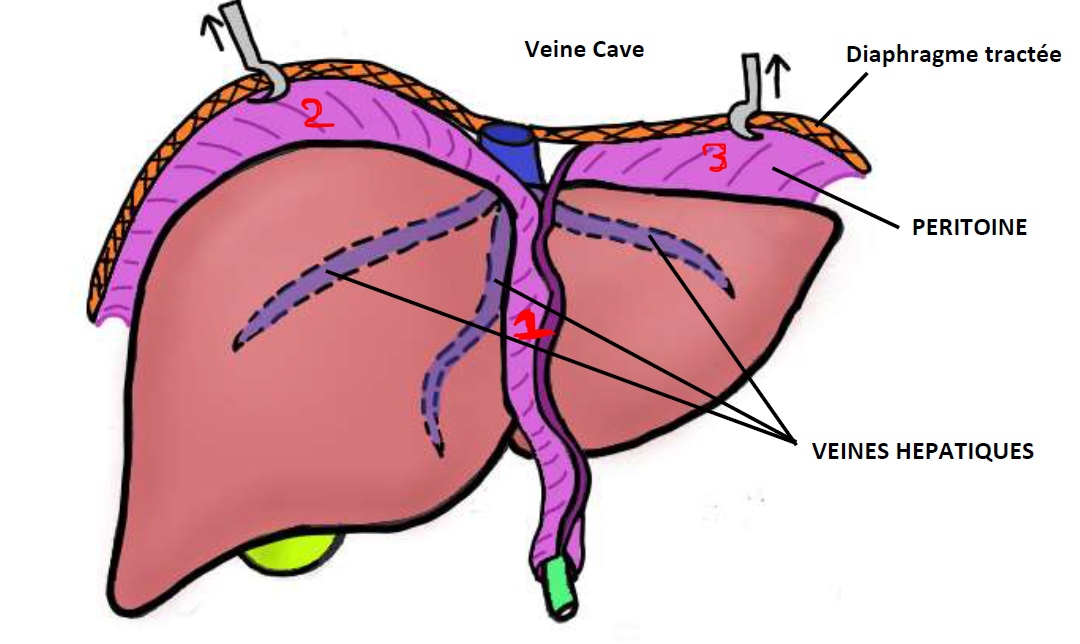

:arrow: Sur ces vues tu voies que le ligament falciforme (1), en se séparant en 2 feuillets (2&3), va accrocher le foie au diaphragme, au ligament rond et à la paroi antérieure.
vue ant

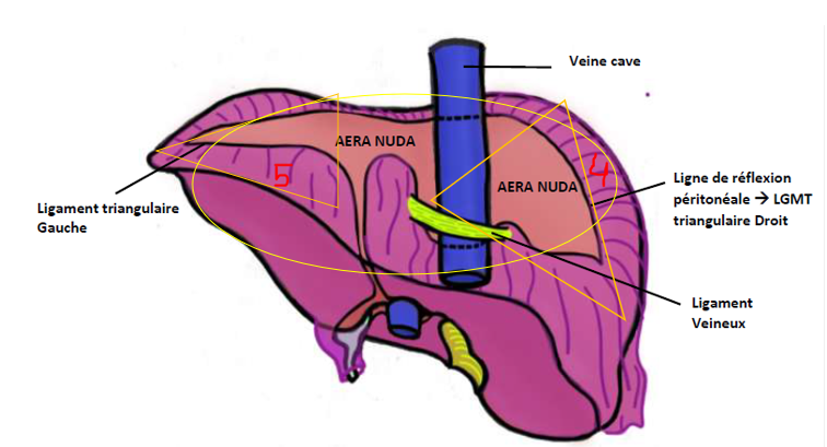

Alors que les ligaments triangulaires (4&5) ce sont que les réflexions du péritoine en postérieur du foie. Ils amarrent la face postérieure du foie au DTA (cf. DM de Baqué).
EDIT : Dans la ronéo c'est pas cité clairement comme un moyen de fixité malgré tout...
vue post
:arrow: Mais en tous cas je n'ai pas mis de "seulement" "uniquement" "exhaustif", donc quoi qu'il en soit les 3 moyens de fixité du foie que j'ai cité sont bien corrects !
C'est + clair ? :D

j'espère que tu verras mon message mais en fait je suis désolée mais je suis pas d'accord avec toi :beat-up: (ça me déchire le coeur de dire ça) parce que le prof dit bien dans sa vidéo que le ligament coronaire sont "un des éléments principaux de fixation du foie au diaphragme", en plus juste avant il explique que ce sont ces ligaments qui empêchent la rotation du foie autour de son axe :quiet:
Du coooouuup, j'ai compté faux aussi parce qu'il avait surtout insisté sur les ligaments triangulaires et non le falciforme comme moyen de fixité. Et sinon si jamais on doit aussi considéré le falciforme comme un moyen de fixité ça veut dire qu'il y en a 4 et pas trois :confused:

Exact pour les ligaments triangulaires, en plus il dit bien dans le DM que les liga triangulaires amarrent les faces post au diaphragme, donc ils pourraient être considérés comme un moyen de fixité. (bravo pour ta vigilance :glasses-nerdy: )
Mais le truc c'est que dans la ronéo il est écrit 3 moyens de fixité du foie : liga falciforme + liga transverse de la VCI + veines hépatiques.
Dans tous les cas l'item reste juste (comme écrit plus haut, je n'ai pas écrit "uniquement" ou "seulement" etc).
Je vais demander au prof s'il considère 3 moyens de fixité du foie seulement ou bien si c'est Sacha en faisant son plan dans la ronéo qui laisse penser que il y a que 3 moyens de fixité.
