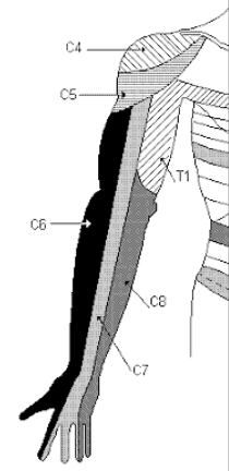

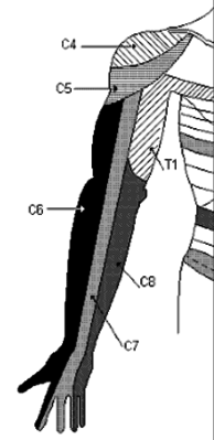

Alors le bras est innervé par le plexus brachial, composé des racines de C5 à T1.
:arrow: les racines extrêmes = situées aux extrémités du plexus = C5 et T1 par exemple :arrow: elles innervent l'épaule & l'aisselle = les parties proximales du membre
:arrow: les racines centrales = situées au centre du plexus = C7 par-exemple :arrow: elle innerve le majeur = la partie distale du membre

:arrow: Au niveau du tronc : tu as une innervation en "ceinture" = les dermatomes forment des bandes cutanées les unes en dessous des autres
Schématiquement tu as un tronc et ça fait
T2
T3
T4...
:arrow: Au niveau des membres : tu as une innervation en plexus = les dermatomes forment de bandes cutanées enchevêtrées
C'est là que s'applique la règle "les racines extrêmes du plexus innervent les dermatomes proximaux ; tandis que les racines moyennes innervent les dermatomes distaux".
Schématiquement ça fait comme le schéma que j'ai mis dans mon premier post. Les bandes ne sont pas les unes sous les autres.
Ainsi mon item était : Au niveau des membres, les dermatomes forment des bandes cutanées « en ceinture »
C'est faux, c'est au niveau du TRONC que les dermatomes forment des bandes cutanées "en ceinture".
C'est + clair ? :D
