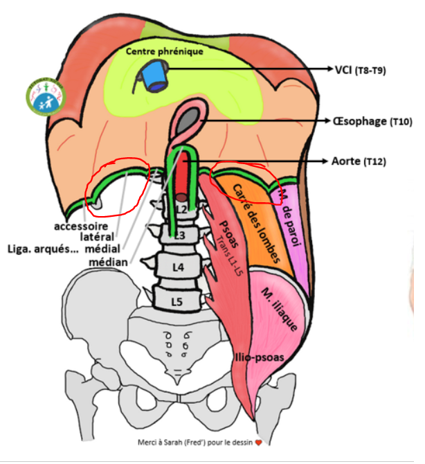

Je voulais savoir le ligament arqué latéral il est bien entre processus costiformes et K12 ? (dans la correction y a marqué que c le ligament arqué médial QCM 21)

:arrow: le ligament arqué latéral (entouré) est bien entre processus costiforme de L1 et K12 (et c'est bien ce qui est écrit dans la ronéo aussi après vérif)
le ligament arqué médial est entre le pilier fibreux médian et le processus costiforme de L1
