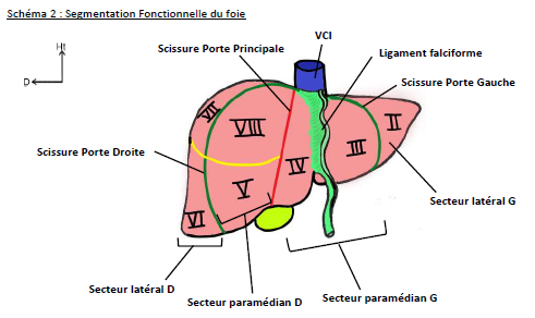

coucou <3 a propos de ce qcm :
La fissure portale gauche contient la veine hépatique gauche et sépare le foie gauche en 2 secteurs
es ce que on considèrère que secteur et segment c'est pareil ?
parce que pour moi secteur : foie droit foie gauche
segment : II, III, etc
et du coup ici se serait pas plutôt segment ?
tu avais fais un récapitulatif super bien sur le foie dans un de tes posts a propos des lobes D/ foie D, du coup j'ai voulu être super rigoureuse lol
merciii <3 <3

Alors non, secteur =/= foie gauche & droit.
:arrow: Dans la segmentation anatomique morphologique
On a LOBE gauche et lobe droit
:arrow: Dans la segmentation fonctionnelle
On a des SECTEURS : paramédian, latéral...
sous-divisés en SEGMENTS : I, II, III...
Regarde ce schéma (il est vraiment tooop)
La veine hépatique gauche passe dans la scissure portale gauche et délimite le SEGMENT II du SEGMENT III, mais également le SECTEUR latéral gauche (où y a que le II) du SECTEUR paramédian gauche (où y a le III et le IV).
C'est plus clair ? :)
