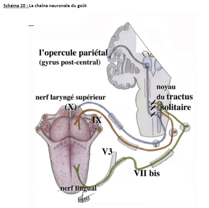

Messagepar leana.lgp » 03 Avr 2021, 13:05
Bonjour ! L'item "Tous les nerfs sensoriels de la langue rejoignent les noyaux du tractus solitaire au niveau du plancher du V4" est compté juste mais pour les nerfs IX et X(laryngé sup) dans la ronéo il est seulement écrit qu'ils vont sur le plancher de V4 sans précision, du coup est ce que tous les nerfs sensoriels rejoignent les noyaux des tractus solitaire ?

Messagepar Manon Poulain » 03 Avr 2021, 13:17
Manon Poulain
Messages: 296
Inscription: 10 Aoû 2020, 16:02
Re: tut 5 - qcm 28 - item d
Messagepar Camille Rmr » 03 Avr 2021, 13:25
+1 le tractus solitaire est précisé que pour le 7bis ...
Messagepar ANiSM » 03 Avr 2021, 13:31
+1 ! on ne parle que de "plancher de V4" pour le IX et le X :D

Messagepar Oskour » 03 Avr 2021, 13:32
Coucou :D
Oui je suis d'accord avec vous : le V par exemple fonce tout droit vers les noyaux trigéminés il me semble !
Merci d'avance <3
Messagepar Zélus » 03 Avr 2021, 23:26
Salut tout le monde :D
(et bah il en a fait des dégâts cet item :cry: )
:arrow: Après vérification ce n'est pas écrit en texte dans le cours, mais c'est très clair dans ce schéma du cours
En faite on voit ici la différence entre SENSORIEL et SENSTIF, sur laquelle le prof inciste tant.
:arrow: Les nerfs SENSORIELS de la langue = VIIb + IX + X => ils véhiculent le goût => ils se terminent au niveau du Tractus Solitaire, au niveau du plancher du V4
:arrow: Les nerfs SENSITIFS de la langue = le IX + X + le V3 => on ressent sa langue dans sa bouche
:!: Le V3 est UNIQUEMENT sensitif de la langue
Le V3 se termine au niveau du noyau du V dans le plancher du V4 (cf. partie sensibilité pour la face dans le cours sur les téguments)
Bref ici on voit que les nerfs n'ont pas la même terminaison. Et ainsi on captait bien la différence sensoriel/sensitif.
C'est vrai que c'est dur car indiqué seulement sur le schéma, je pensais que c'était aussi en texte désolée.
Du coup c'est un item archi sélectif mais c'est une notion utile à retenir je trouve (en sachant qu'il faut bien retenir les schémas, les profs ont parlé des qcms schémas sans trop nous en préciser la forme).
Bon courage (et m'en voulez pas trop désolée)
Zélus
Messagepar 00000 » 04 Avr 2021, 08:11
Je comprends pas trop quand tu dis : Les nerfs SENSITIFS de la langue = les sensoriels + le V3
Les nerfs sensoriels permettent une sensibilité (sensitif)? Le VII ne véhicule que le gout...?

Messagepar Zélus » 04 Avr 2021, 09:39
Pour répondre à Carla :glasses-nerdy:
Le VIIb n'est pas sensitif mais que sensoriel (j'ai donc édité ma réponse pour être plus précise)
Messagepar 00000 » 04 Avr 2021, 10:04
Ok je vois donc ca dépend des fibres véhiculées :
:arrow: si c'est des fibres sensorielles = VII, IX,X (je crois que pour la partie verticale, 9 et 10 font les deux ?) -> direction le tractus solitaire
:arrow: Si c'est des fibres sensitives = V3, IX, X -> direction les noyaux du V4
Est-ce exacte ? :lool:
00000
Messages: 1030
Inscription: 22 Oct 2020, 15:23
Messagepar Zélus » 04 Avr 2021, 12:09
Pas tout à fait Carla :pascal:
:arrow: Si c'est SENSORIEL => direction les noyaux du Tractus Solitaire, sur le plancher du V4
- VIIbis pour les 2/3 ant
- IX et X pour le 1/3 post
=> on peut donc dire que tous les protoneurones sensoriels du goût se terminent au niveau du Tractus Solitaire.
:arrow: Si c'est EXCLUSIVEMENT SENTITIF = le V3 => direction le noyau du V, sur le plancher du V4 (mais n'appartenant PAS au Tractus Solitaire)
-> Le IX et le X du 1/3 post sont sensoriels & sensitifs
Les deux sont sur le plancher du V4 (respectant le principe général que les deutoneurones de la voie sensitive des ODS/de la face sont dans le plancher du V4)
Tu as compris :) ?
