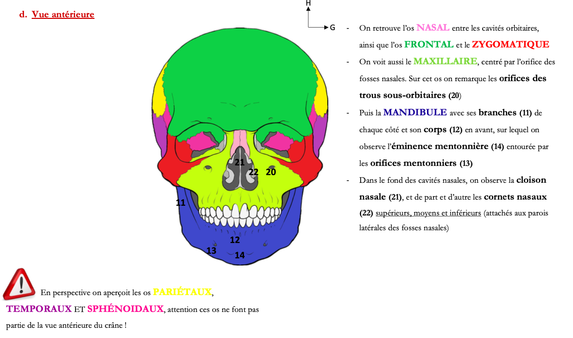

J'ai un petit bug sur ce QCM :
A propos de l’anatomie de la tête et du cou, indiquez la ou les proposition(s) exacte(s) :
a. Sur une vue antérieure du crâne, l’os nasal (entre les cavités orbitaires), ne s’articule qu’avec l’os maxillaire et l’os frontal
b. Le processus mastoïdien du temporal est visible en vue latérale mais pas postérieure
c. La base du crâne (plane et horizontale) est visible lorsque que l’on retire toute la calotte crânienne
d. L’épine du sphénoïde (au niveau de l’étage moyen), vient s’enfoncer dans le rocher du temporal et présente le trou épineux (traversé par l’artère méningée moyenne)
e. Les propositions A, B, C et D sont fausses
Pour moi A est faux, comme indiqué sur Wiki le sancho :
"Il s'articule :
en haut et en arrière avec l'os frontal ;
médialement avec l'autre os propre du nez ;
en bas et en avant avec les cartilages du nez : le cartilage triangulaire qui prolonge l'aile du nez et le cartilage alaire qui forme la pointe du nez.
latéralement avec l'os maxillaire
en arrière avec l'os ethmoïde"
Et pour moi aussi, dans le schéma on voit bien que l'os s'articule avec les cornets nasaux, ethmoïde...
Je me suis embrouillé ?
Merci d'avance <3

Re: TUT 5 - QCM 38 - item A
Messagepar charlottozor » 03 Avr 2021, 19:27
YOOO!!
Je te remets cet extrait de ma fiche, tirée de la vidéo du prof :
:arrow: Il insiste sur le "vue antérieure" (vraiment que les os qui sont sur le plan le +antérieur en 2D), on ne voit pas les articulations qui vont être en arrière, en dedans; donc l'os frontal en arrière et l'éthmoide on oublie (même si généralement c'est vrai, ici on ne voit pas ces articulations)
:arrow: Pour les cartilages tu n'as pas tort, j'y ai pas pensé parce que le prof ne les considère pas dans son cours, je pense que très peu de gens y ont du coup pensé, mais j'aurais du préciser articulations "osseuses" pour éviter l'ambiguïté!
:arrow: Si j'avais précisé l'os nasal droit ou gauche il aurait fallu préciser le bilatéral mais ici c'est comme quand on dit "pariétal" au sens général, ça comptabilise les deux pariétaux controlatéraux, donc y'a pas vraiment de piège ni d'erreur ici!
Vraiment désolée si tu as trouvé ce QCM ambigu, en espérant que tu comprennes mes explications!
Messagepar Oskour » 03 Avr 2021, 19:59
Re bonjour :lol:
Oui oui je comprends totalement maintenant : on reste sur le plan 2D en fait ! Donc oui c'est évidemment juste :lol:
Donc on pourrait dire que l'ethmoïde en vue antérieure "balec c'est trop profond" ? De même pour les cornets ?
Merci pour tes explications hyper claires <3
Messagepar charlottozor » 04 Avr 2021, 12:55
L'éthmoide n'appartient pas à la vue antérieure du crâne donc oui il est à considérer comme trop "profond" si le qcm parle bien de la vue antérieure !
Pour les cornets en vrai ça pourrait être vrai, le prof les décrit sur la vue antérieure!! :wink2:
Messagepar Plpignard » 05 Avr 2021, 13:29
Salut, désolé de rouvrir le sujet, mais je trouve que l'item est quand même faux vu que tu parle de l'os nasal (donc d'un seul os) et qu'il manque du coup le nasal de l'autre coté (je sais pas trop comment on dit)
du coup est ce que on doit quand même retenir l'item tel quel, ou il est faux car il manque l'articulation avec l'os opposé?
Messagepar charlottozor » 06 Avr 2021, 14:28
T'inquiète pas!!
Mais j'avais justifié dans ma réponse au-dessus : "l'os nasal droit ou gauche il aurait fallu préciser le bilatéral mais ici c'est comme quand on dit "pariétal" au sens général"
Tu vois?
