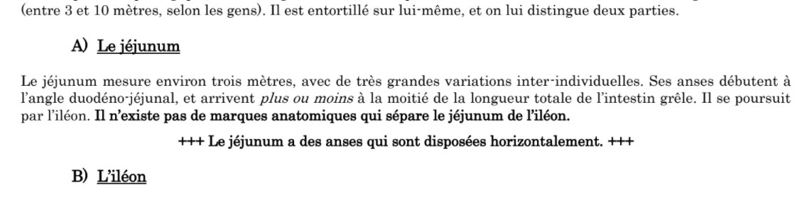

Petite question je ne comprends pas pourquoi l'item A est compté juste ...
A) L’intestin grêle est composé dans l’ordre du duodénum, puis du jéjunum et enfin de l’iléon, à noter qu’aucune
marque anatomique ne sépare le jéjunum de l’iléon
J'avais compris le contraire, qu'il y avait bien une différence anatomique entre jéjunum et iléon avec les anses horizontales et verticales. Sauf si les anses ne sont pas considérées comme des marques anatomiques. Il y a aussi leur taille qui est différente.
Peux-tu m'éclairer stp?

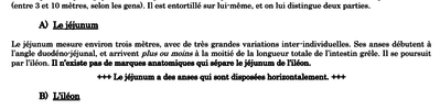

Je me permet de répondre pour soulager Zélie qui est très occupé vu que c'est mon DM, cet item est tout simplement du texto cours, en effet même si les anses sont disposées de façon différente, et que la taille diffère, il n'y a pas de coupure net ! (Zelie confirmera ou non mais c'est ce que j'ai compris de cette partie de la ronéo)
Je te met un petit screen de la ronéo !

Super j'ai dû zapper ça alors... @@
Je mets direct en résolu (vu que tu confirmes avec la ronéo) comme ça Zélie souffle <3
