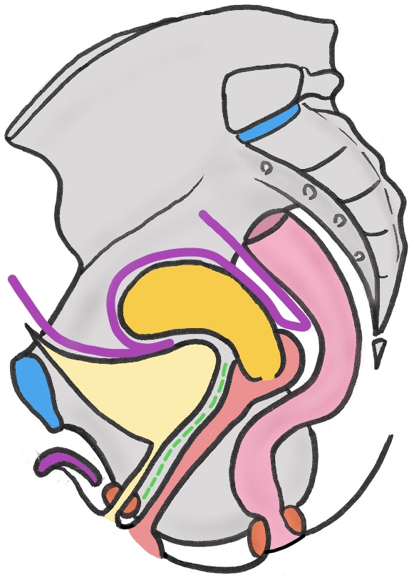

Hola la team! Déjà à propos de ce QCM:
c. La colonne antérieure du vagin est en rapport avec l’urètre féminin
J'ai du mal avec ce QCM:
Ce serait pas les uretères par hasard? Car les uretères s'abouchent en postérieur de la vessie. De plus l'urètre est super court chez la mère non?
:mrgreen:

La colonne antérieure du vagin répond bien à l'urètre féminin, texto le cours (ronéo page 6).
Regarde ce schéma :
Tu vois bien que l'urètre est juste en face de la paroi antérieure du vagin, il s'inscrit dans sa colonne antérieure.
Tu me diras "oui mais ça remonte pas jusqu'en haut", et tu aurais raison mais le truc c'est que la colonne antérieure, à sa partie haute, bifurque pour former le trigone vaginal autour du col de l'utérus, qui répond lui au trigone vésical.
Autrement dit, elle ne remonte pas jusqu'en haut.
Mais ça ne concerne pas les uretères la colonne antérieure, attention à ne pas les confondre !
Voilà :P

Super merci pour ta réponse!! Oui j'ai imaginé un truc qui existait pas mdr! Ok je retiens urètres. MERCI
