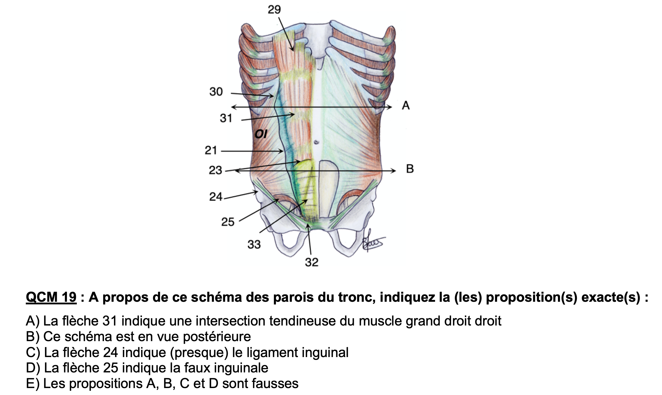

coucouuuu :)
à propos de ce qcm :
j'ai plutôt l'impression que la flèche 25 représente la partie supérieure de l'OIS non? et que du coup c'est plutôt les piliers interne et externe de l'aponévrose de l'OE?
merci de me corriger <3
horselovexoxo<3

j'ai aussi l'impression que c'est les piliers de l'OIS, en plus en blanc on dirait le pilier postérieur controlatéral

Saluuut :)
C'était pas un qcm facile vu que vous connaissiez pas le schéma. Mais si c'est le cas, essayez de vous repérer par rapport aux légendes et vos connaissances.
Du coup ici, on voit marqué "OI" sur la gauche du schéma, donc on a enlevé l'oblique externe et on voit directement l'oblique interne.
C'est confirmé par le trajet des fibres musculaires de l'oblique interne qui sont opposées à celles de l'oblique externe (vers le bas, l'avant et le dedands).
La flèche 25 représente donc le tendon conjoint = fusion de l'oblique interne avec le transverse :wink2:
C'est plus clair ? :coeur:

Messagepar horselovexoxo<3 » 25 Avr 2021, 06:47
okayyyy parfait oui j'avais pas compris qu'on avait enlevé l'oblique interne mais maintenant ca semble bcp + logique

Messagepar Mattibia » 25 Avr 2021, 11:38
On a enlevé l'oblique externe hein, pas l'interne :wink2:

Messagepar horselovexoxo<3 » 25 Avr 2021, 11:57
ptdr chui conne oui oui c'est bien ce que j'avais compris jsp pk j'ai écris interne..... :lol: <3
