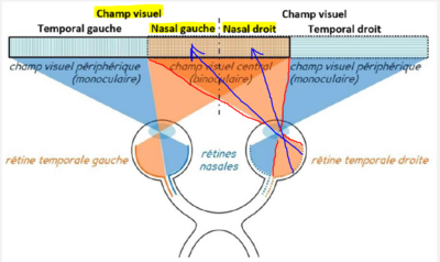

Salut !!
Je vous met les deux items qui me pose un soucis
C) Le champ rétinien temporal va recevoir l’influx lumineux du champ visuel nasal homolatéral.
D) Le champ rétinien temporal va recevoir l’influx lumineux du champ visuel nasal controlatéral.
Je ne comprends pas pourquoi c'est l'item D qui est compter juste et pas l'item C.
Pouvez vous me dire si je me trompe ? :
Champ visuel nasal gauche > champ rétinien temporal gauche > tractus optique gauche > etc...
Merci pour votre aide

Re: Annatut 2019-2020 ODS qcm 10
Messagepar Da-Na » 13 Mar 2021, 23:46
Bonjour !
Je me rajoute, je ne comprends pas pourquoi on dit le champ rétinien et pas la rétine, parce que pour moi champ rétinien = ce qu'on voit donc j'aurai compté les deux faux.
Merci d'avance :D

Alors alors aloooooors (bonsoir :) )
Les deux items sont JUSTES, je vous explique
Déjà voici mon schéma favoris
:arrow: On a une partie de notre champ visuel qui est binoculaire, ce sont les deux champs visuels nasaux -> les deux hémirétines temporales peuvent les voir.
=> Donc l'hémirétine temporale va recevoir la lumière des deux champs visuels nasaux (homo & controlatéral), puisque ces champs visuels sont vus par les deux yeux, ils sont binoculaires.
:arrow: Ensuite champ rétinien = hémi-rétine (mais le terme hémi-rétine est bien plus utilisé)
Vous avez compris ? :lool:
Ps : je le cale en errata
Bonne soirée ☼
Zélus
Messagepar valentinlux » 21 Mar 2021, 19:59
ahhhh ok j'avais pas compris que le champ rétinien temporale recoit les deux champs visuels nasaux (homo et controlatérale) !!
Merci Zelus !!!
