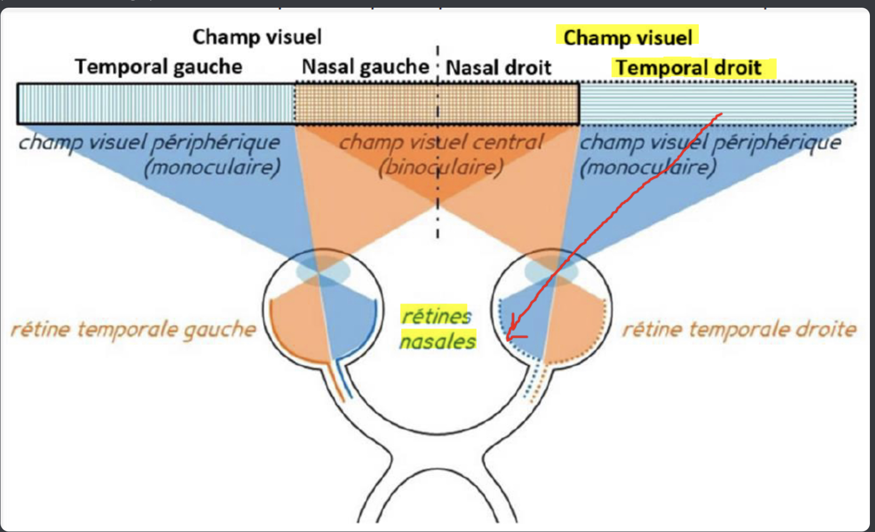

Messagepar Bouslimi_i » 02 Avr 2021, 10:05
coucou!!
« A propos de la vision :
A) Le champ visuel gauche des 2 yeux est perçu par l’hémirétine nasale gauche ainsi que l’hémirétine temporale gauche
B)...
C) Le champ visuel gauche des 2 yeux est perçu par l’hémirétine nasale gauche ainsi que l’hémirétine temporale droite
D)...
E)...»
Alors j’ai un petit problème avec ce qcm, la correction marque C et moi j’avais répondu AC... donc c’est que je n’ai toujours pas compris cette histoire de champs visuels et d’hémirétine, pourtant je visualise avec le schéma ci-joint. Serait-il possible de me réexpliquer svp ?

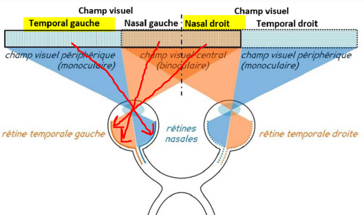

T'as bien raison de visualiser avec ce schéma, donc je vais te schématiser les items justement.
:arrow: Item A : Le champ visuel gauche des 2 yeux est perçu par l’hémirétine nasale gauche ainsi que l’hémirétine temporale gauche : VRAI
C'est top t'as bien compris le concept de vision binoculaire !

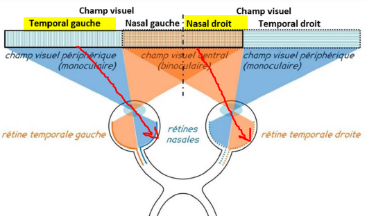

:arrow: Item C : Le champ visuel gauche des 2 yeux est perçu par l’hémirétine nasale gauche ainsi que l’hémirétine temporale droite : VRAI
Je le signale en errata annatut !
