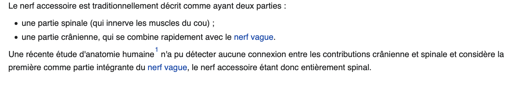

Heyyy, alors quand j'ai lu l'énoncé comme toi je me suis dit que le cou c'était le nerf XI (on dit qu'il est céphalogyre), et que le nerf XI est un nerf crânien donc faisceau cortico-nucléaire (parce que les faisceau cortico-nucléaire c'est les nerfs crâniens qui les contiennes).
Si tu as le même raisonnement que ça c'est très bien parce que c'est le cours !(si tu as pas compris hésite pas à me demander)
Mais je suis tombé sur un pépin quand j'ai cherché pourquoi 2P disait que le cou c'était cortico-spinale, et je suis tombé sur ça sur le wiki du nerf XI
Donc apparament le XI serait bien cortico-spinale (et sa serait une exception). Donc je pense que cette item est bien vrai, mais que 2P a pas penser que c'était un poil trop complexe pour nous :(
