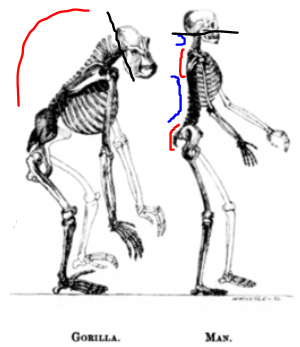

Bonsoir,
Je ne comprends pas pourquoi cet item est compté faux avec comme correction : les grands singes ont une cyphose unique.
- L’Homme a une lordose lombaire alors que les grands singes ont une lordose unique
J'avais compté vrai, car je m'étais dit que les singes avaient quand même une lordose cervicale mais ducoup je ne comprends pas trop. :question:
Merci d'avance :D

Coucou Dana :D
Je te mets une image car c'est bcp plus évocateur
:arrow: En NOIR : l'orientation du forament magnum
-> Oblique chez le singe
-> Horizontale chez l'Homme => oblige à avoir une lordrose cervicale (pour redresser a tête)
:arrow: En ROUGE les cyphoses
:arrow: En BLEU les lordoses
All right ? :lool:
