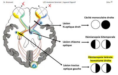

Je ne comprends pas pourquoi l'item suivant est juste : " le champ visuel droit des 2 yeux est pris en charge par l'hémi-rétine nasale de l'oeil droit ainsi que l'hémi-rétine temporale de l'oeil gauche". Est-ce qu'il serait possible de m'expliquer (rapidement) ?

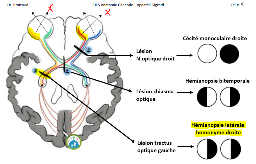

Voici un schéma qui m'a bcp aidé à comprendre,
Tu peux te servir des pathologies citées en cours pour comprendre quelles parties de la rétine traitent quelles parties du champs visuel.
(la technique : tu vois quels champs visuels on te demande > tu regarde dans quelle patho ces champs sont atteints > tu vois à quel niveau les nerfs sont coupés dans cette patho > tu vois à quelles hémirétines ces fibres coupées sont reliées)
:arrow: Les champ visuels droits des 2 yeux sont atteints dans le cadre d'une hémianopsie latérale homonyme droite (due à une lésion au niveau du tractus optique gauche).
:arrow: Une hémianopsie latérale homonyme droite est liée à une section issue de l'hémirétine temporale gauche (n'ayant pas décussé) et de l'hémirétine nasale droite (ayant décussé au chiasma).
Et tu vois qu'avec le croisement des faisceaux lumineux, ce sont bien les hémi-champs visuels droits que l'on perd.
Tu as compris ? :)
