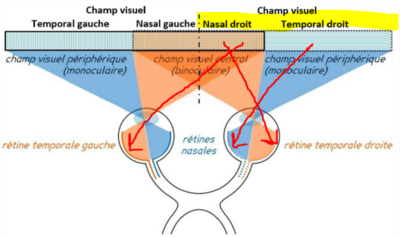

L’item « Le champs visuel droit des 2 yeux est prix en charge par l’hémi rétine nasale de l’œil droit ainsi que l’hemi rétine temporale de l’œil gauche » est compté juste mais je comprend pas trop.
Si l’hemi rétine temporale de l’œil gauche regarde le champ visuel droit de l’œil gauche (c’est à dire le champs visuel nasal de l’œil gauche) alors pourquoi lors d’une hemianospie latéral homonyme gauche on perd tous le champs visuel droit et pas le champ visuel temporal droit et le champs visuel nasal gauche ?

Alors comme tu l'as compris
:arrow: Les champs visuels droits des 2 yeux = les 2 hémi-champs visuels droits = hémichamp visuel nasal G + temporal D
:arrow: Ensouite regarde ce post il devrait t'aider
https://www.carabinsnicois.fr/phpbb/vie ... ie#p697945
C'est compliqué comme explication, donc si tu n'as pas compris avec le lien n'hésite pas à me le dire et je reformule différemment !

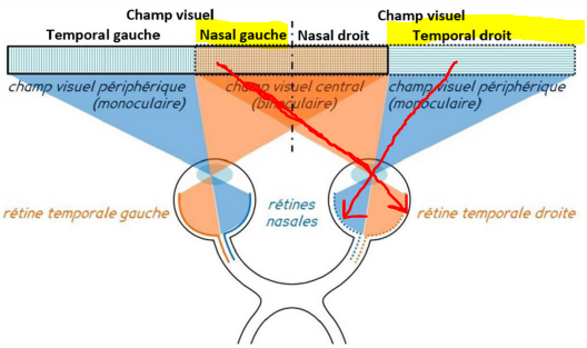

En faite tes deux items sont justes, mais pas pour la même raison.
:arrow: "Le champs visuel droit de chaque oeil" = hémichamp visuel nasal de l'oeil gauche + hémichamp visuel temporal de l'oeil droit
Donc, le champs visuel droit de chaque œil est traité par l’hemi rétine nasale de l’œil droit et l’hemi rétine temporale de l’œil droit => VRAI

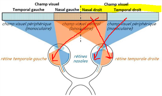

:arrow: "Le champ visuel droit = champs visuel droit binoculaire" = globalement hémichamp visuel nasal de l'oeil droit + hémichamp visuel temporal de l'oeil droit
Donc, on voit le champs visuel droit grâce à l’hémi rétine nasale droite et les hémi rétine temporales droites est gauche => VRAI
