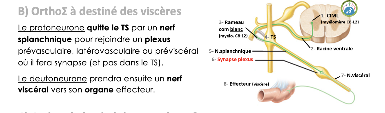

Dans le qcm "A propos de l'orthosympathique", l'item "le TS est relié aux nerfs spinaux par les RCG" me pose pb (car compté vrai),
si on parle de l'ortho, les nerfs qui sortent par un RCG ne sont plus spinaux puisque ça veut dire que le nerf spinal a fait synapse avec le deutoneurone non?
ou alors quand il dit spinal c'est général?
merci d'avance !!

+1 Nerf spinaux = nerf périphérique ?

ok dsl c'est dans les réponses du prof

Nerf spinale c'est les nerfs issue de la moelle, donc en gros tout les nerfs qui vont a la moelle sont spinaux et donc périphérique c'est synonyme. Et effectivement le prof a confirmer que RCB et RCG relié le nerf au tronc sympathique et d'ailleurs tu peux le voir sur ce schéma :
