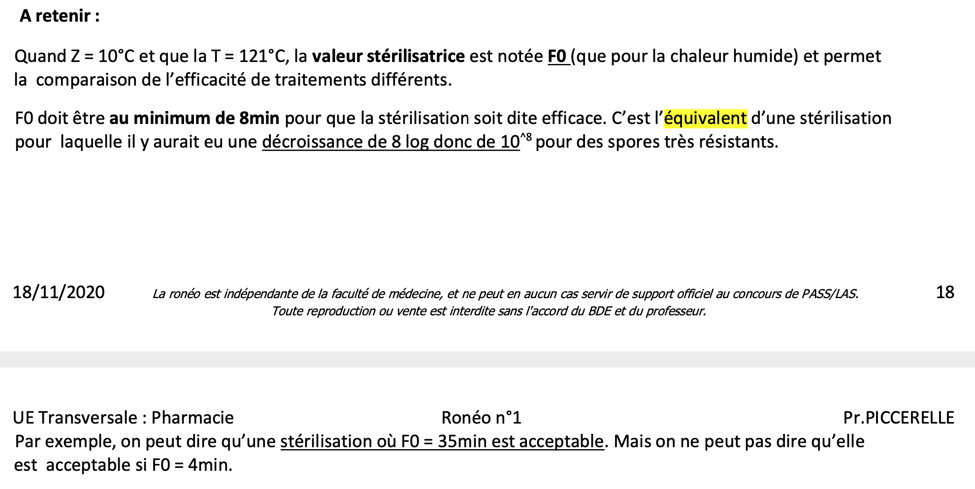

J'ai une petite question sur ce QCM :
Concernant les paramètres de stérilisation :
A - OK
B - Le temps équivalent permet de comparer 2 traitements thermiques stérilisants de nature différente.
C - La valeur stérilisante F0 est un paramètre retrouvé dans tous les modes de stérilisation.
D - EASY
E - La pharmacie ça claque
La correction indique AD seulement mais je ne comprends pas pourquoi les items B et C sont faux ! Ce n'est peut-être plus au programme ?
Merci d'avance et bon courage <3
PS : la E est vraie aussi :wink2:

Dans les annales, ça arrive qu'il y ait des erreurs. Pour ce QCM, la B est VRAIE c'est écrit tel quel dans le cours.
La D par contre je l'aurai compté FAUSSE car dans l'exemple du cours, le prof nous parle de la valeur stérilisante mais précise que c'est "que pour la chaleur humide"
Donc au final, j'aurai mis comme correction ABDE
