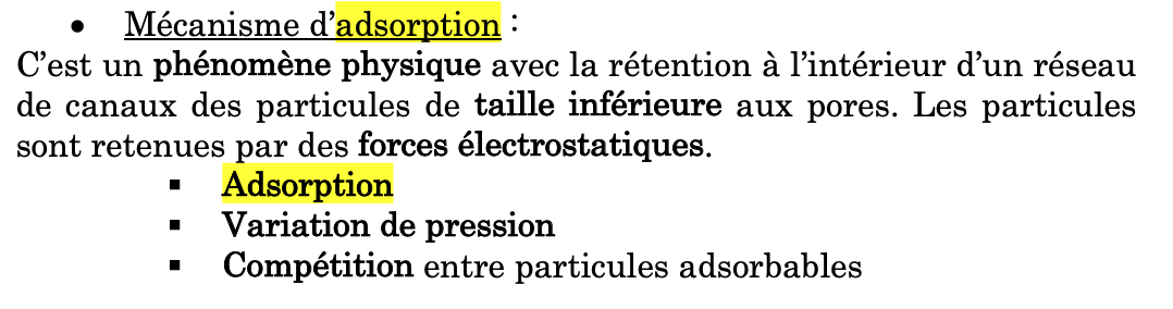

Cet item est bien faux car lors de l'adsorption on retient les particules de taille inférieure aux pores. En soit, oui ton raisonnement est juste mais ça ne marche pas pour l'adsorption et c'est pour ça que j'ai fais ce piège pour vous permettre de bien le retenir @@
En fait, lors de l'adsorption, on dit qu'on retient les particules de taille inférieure car elles vont être retenues grâce à des forces électrostatiques lors de leur interaction avec le filtre donc ce sont des particules ionisées.
tout est expliqué dans la fiche sur le CT, je te conseille d'aller la regarder tu comprendra certainement mieux :in-love:
Juste une dernière petite chose : le criblage ou tamisage permet de retenir les particules de taille SUPÉRIEURE aux pores du filtre :wink2: fais bien la diff entre les deux et tout ira bien
