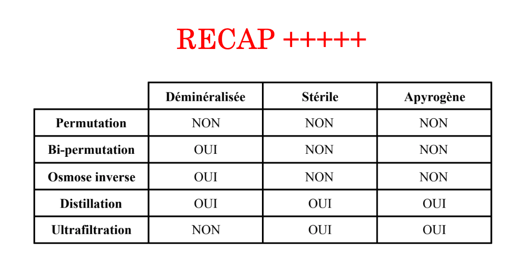

- Il faut que tu aies bien en tête ce tableau, ça te permettra de répondre à toutes les questions concernant les différentes opérations
Donc si l'item est "l'osmose inverse ne permet pas d'obtenir une eau stérile et apyrogène" dans ce cas ITEM VRAI
