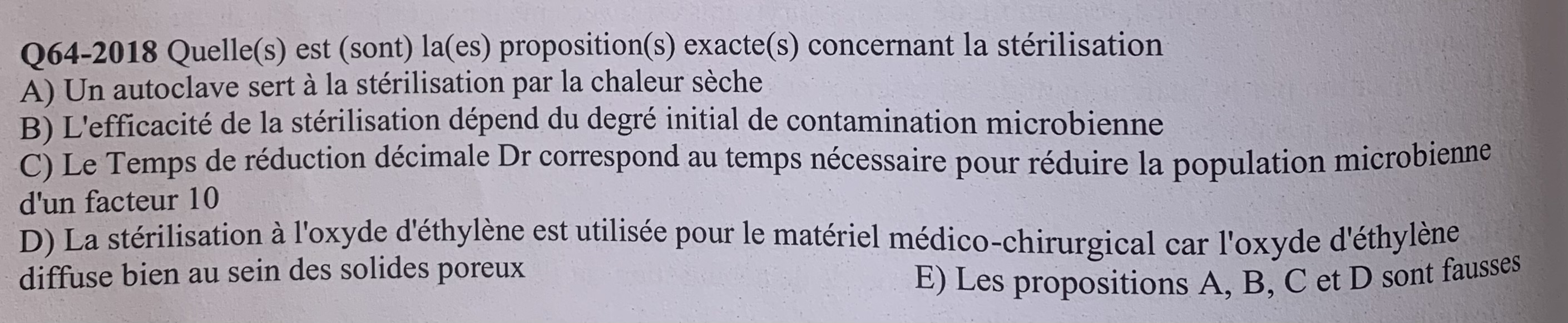

Encore moi! :embarrassed:
Je ne suis pas sur de comprendre. Pourrais-tu m'aider stp ? <3
(pour l'item C) c'est une erreur d'impression à parement : ce n'est pas Dr mais bien DT. Il n'y a pas de piège sur ca.. :/ )
:?: Pour l'item A, je sais que tu as déjà répondu sur un autre post que pour le Pr c'est normal de savoir ca (#CultureG), mais il n'y en a aucune mention dans le cours. :oops:
Y a-t-il d'autres notions ne figurant pas dans le cours mais que le Pr considère comme "innée" ? :cry:
:?: Pour l'item C, ce n'est pas plutôt la définition de la valeur inactivatrice thermique Z ? :/
Je n'ai pas très bien compris, à chauqeu fois je me fais avoir par les pièges entre Z FT F0 F2T DT. :beat-up:
Pourrais-tu me faire un recap détaillé de ce qu'il faut retenir de toutes ces notions stp stp stpppp ? :worship: :worship: <3
Ty 4 helping <3

normalement rien d'autre mais pour l'autoclave tu as un schéma p.12 de la dernière ronéo
ensuite récap des différentes valeurs à connaitre :
- La valeur d’inactivation thermique Z : l’élévation de température nécessaire pour réduire la valeur de DT d’un facteur 10
- DT : le temps nécessaire pour réduire la population de microorganismes d’un facteur 10
- Le temps équivalent FT : comparer des traitements thermiques différents, temps nécessaire pour obtenir le même effetqu'à une autre température
- La valeur stérilisatrice F2T : la somme des effets stérilisants sur l’ensemble du cycle de stérilisation
- F0 on l'utilise seulement pour l'exemple de la chaleur humide et il doit être au minimum de 8 min pour avoir une stérilisation efficace

Désolé d'insister, dernières questions promis : :shame:
Léanadsorption a écrit:- La valeur stérilisatrice F2T : la somme des effets stérilisants sur l’ensemble du cycle de stérilisation
Il est aussi dit que F2T permet de vérifier l'efficacité.
J'ai du mal à faire le lien entre les 2 définitions. :beat-up:
:?: En faisant la somme des effets stérilisants on vérifie l'efficacité ?

Messagepar Léanadsorption » 24 Avr 2021, 20:05
c'est normal je suis là pour ça :wink2: <3
oui donc tu vas faire la somme des effets stérilisants et après à partir de cette valeur tu pourras déterminer l'efficacité
