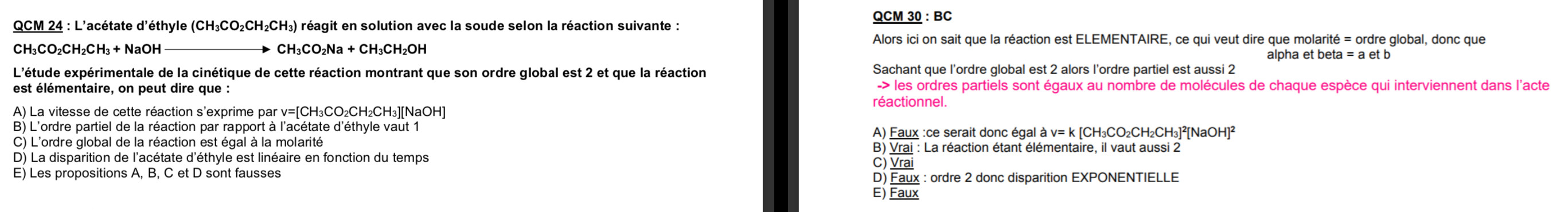

Il y a 2 erratas dans la correction si je ne me trompe pas.
Pourrais-tu m'aider stp ?
:arrow: Irem A) --> Pas compris, pourrais tu m'expliquer les différentes formules pour les diffèrent(e)s ordres/réactions possibles stp ?
:arrow: Item B) FAUX du coup (cf. explication de la correction).
:arrow: Item D) ordre 2 =disparition hyperbolique.
Je me trompe ?
Ty 4 helping <3

Item A : il fallait juste utiliser cette formule du cours :
Donc ici ta réaction tu as A+B ----> C + D donc il suffisait de prendre le A et le B.
La correction et fausse car les ordres partiels sont égal à 1, seulement l'item A reste faux car il manquait la constante de vitesse k dans la réaction.
Item B : Vrai du coup, l'ordre partiel est bien de 1 (il s'agit en fait du coeff stœchiométrique)
Item C : la molécularité = a + b (donc addition des coeff stoechiométriques) = 1 + 1 = 2 = ordre global
