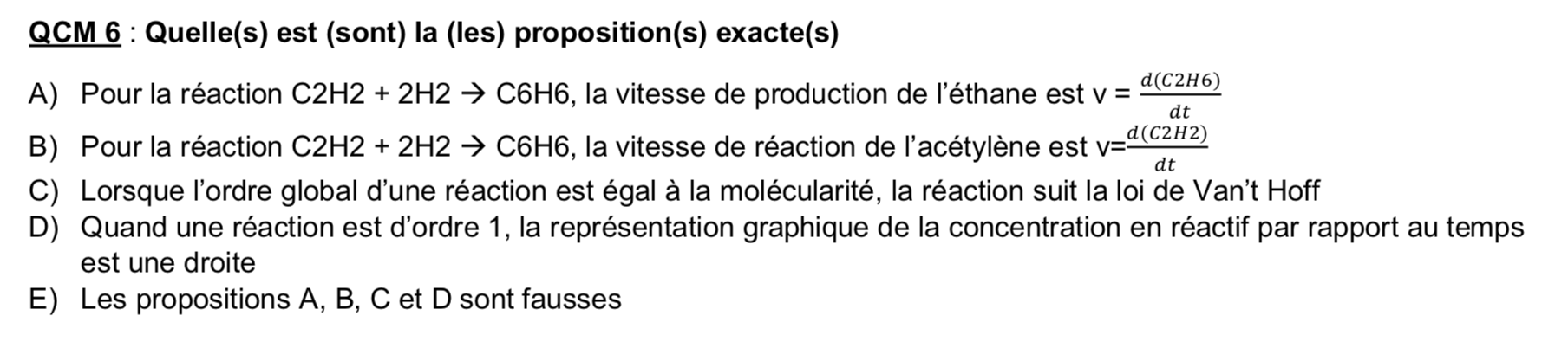

Messagepar Kirby » 04 Avr 2021, 11:20
Heyy! :glasses-nerdy:
Petite question sur la correction de les items A et B. Pourrais-tu m'aider stp ?
:?: Item A :arrow: Pourquoi c'est vrai ? C'est pas plutôt d(C2H2). :question:
:?: Item B :arrow: Il aurait fallu écrire d(C6H2). :question:
Ty 4 helping <3

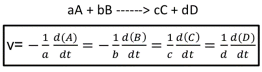

Salut ! Désolée d'avoir pris du retard pour te répondre par rapport aux autres questions, je voulais prendre le temps de bien regarder dans le cours d'abord :wink2:
Du coup je te remet a partie du cours concernée :
Du coup en fait y'a une erreur dans les items A et B. La réaction forme de l'éthane donc la formule chimique est C2H6 et non C6H6 (d'ailleurs je vois pas comment un carbone pourrait avoir 6 liaisons....)
Donc :
Item A : Cela est vrai si tu met
Item B : Faux, il manque le "-" car l'acétylène va être dégradé pour donner l'éthane.
Est-ce que c'est mieux comme ça ?

Messagepar Kirby » 06 Avr 2021, 18:01
Pas de soucis, merci pour ta réponse! :wink2:
Champ's a écrit:(d'ailleurs je vois pas comment un carbone pourrait avoir 6 liaisons....)
Je n'ai même pas fait attention mdrr... :shock2:
Donc :
:?: item A = vrai, mais il faut remplacer dans l'item C2H2 + 2H2 --> C2H6.
:?: itemB = faux, où ca le "-" ? :/

Messagepar Champ's » 06 Avr 2021, 19:16
Item A : oui c'est ça (oups pardon j'avais pas vu que je n'avais pas terminé ma phrase...)
Item B : il faut que ça soit -d(C2H2)/dT
