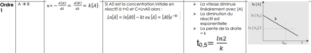

Je comprends pas pourquoi la D est fausse : "Quand une réaction est d’ordre 1, la représentation graphique de la concentration en réactif par rapport au temps est une droite"
La représentation graphique est bien une droite non? Et c'est bien le cas pour les trois ordres ?

Je te remets la partie du cours correspondante de ma fiche :
En fait, pour charge ordre tu auras forcément une droite parce que à chaque fois on fait en sorte de linéariser la courbe. Par exemple ici, tu peux voir qu'il s'agit de ln[A]. Cependant, si on fait une représentation de [A] en fonction du temps tu auras une exponentielle (c'est ce qui est écrit dans l'avant dernière case).
C'est bon pour toi ? :)

Oooh d'accord je vois je comprends mieux maintenant, mercii :angel:
