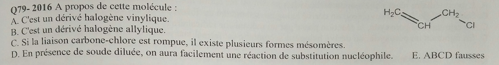

Pourrais-tu m'aider stp ?
Correction : BCD
C :?: Je ne comprends pas très bien pourquoi c'est VRAI... ca forme juste un -CH3, non ?
D :?: Pareil, je n'est pas compris pourquoi c'est VRAI... avec du Cl ca devrait plutôt être une SE, non ?

C : si la molécule n'a plus de Cl, la double liaison va pou!rvoir se "balader" sur toute la molécule, c'est pour cela qu'il existe plusieurs formes mésomères
D : c'est vrai, un dérivé halogéné en présence de soude diluée, on forme un alcool par SN

Est-ce-que si il y a une substitution en présence (ou avec) un halogène, il y a de forte chance (ou c'est obligatoirement) une SN ? :question:

alors je ne peux pas te dire que toutes les substitutions sont des SN (parce que c'est pas forcément dit) mais la plupart oui ce sont bien. des SN
